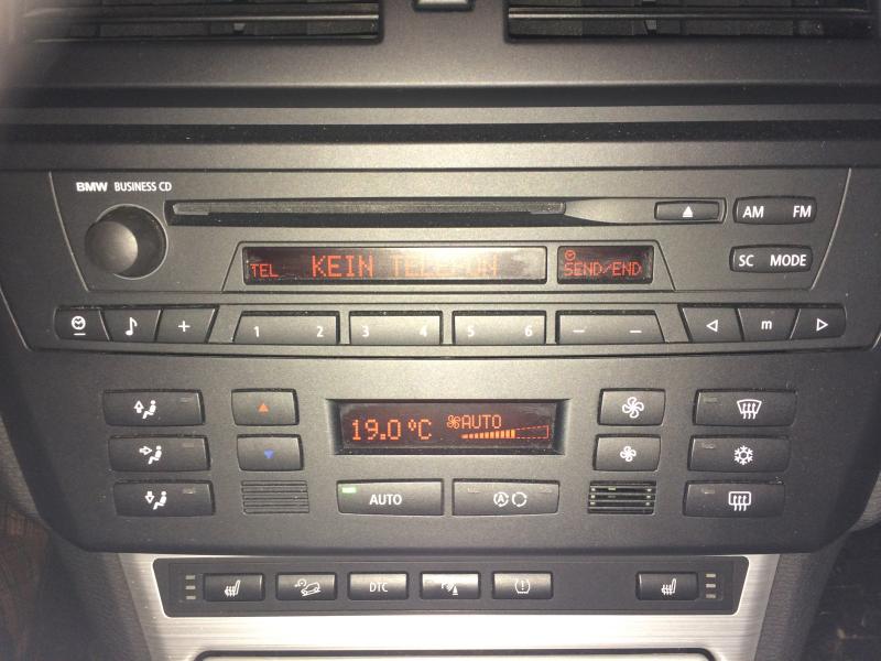

    Autohan on E83 vm 2008. VIN löytyy tuommoinen koodi 644 Prep. For. Mob. Ph. Bluet. Interf.Handy Vorb. Mit Bluetooth-schnitts.
    En saa hommaa toimimaan, liekö koko Bluetoohtia tässä masiinassa vaiko vain kiinteä puhelin, joka asennetaan siihen keskikonsoliin. Olen kyllä yrittänyt monellakin puhelimella, ei löydy. Keskikonsolissa on kyllä pistoke takaosassa, jonne voi kiinteän puhelimen telineen asentaa.

    Kyselit tuosta jo aiemminkin. Yrititkö poistaa muistista jo aiemmin paritetut puhelimet sen aiemman säikeen ohjeilla?

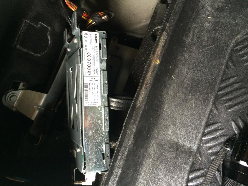

    Löysitkö takakontista sen bluetooth modulin vasemman seinäpanelin takaa?
    Oletko kokeillut tätä metodia vielä? https://www.youtube.com/watch?v=m3vlxmKpWtM

      Siinä pari kuvaa eli on Bluetooth boxi takatilassa. Mutta kun kaikki ohjeet sanoo että painele MENU nappia kojetaulusta, mutta kun siellä ei sellaista ole. Olen yrittänyt tehdä suunnilleen kaikki mitä ohjeissa sanotaan, ainakin kymmentä eri puhelinta, uutta ja vanhempaa, ei merkkiäkään että toimisi, het pabotat, ei toimi. Kaikkia nappeja paneelissa olen painellut, järjestyksessa ja miten sattuuu, on ollut virta pois ja päällä. Eri kombinaatiota ehkä tuhat erilaista, vaan kun ei toimi. Joku tässä nyt oikein nappaa.

        Nyt löytyi Bluetooth. Jostain kaivelin Lontoon kieliset ohjeet, niillä se onnistui. Suurin osa ohjeista, myös auton oma suomenkielinen, neuvoo aina sitä jossa menu näppäin. Vaan kun tässä kulkineessa ei ole. R/T nappia piti painella ja ja käyttää välillä virtoja päällä, niin löysikin iPhone 4, voip olla ettei löydäuudempia malleja, mutta että edes tämän.
        Kiitos kaikille jotka auttoivat miestä mäessä.
