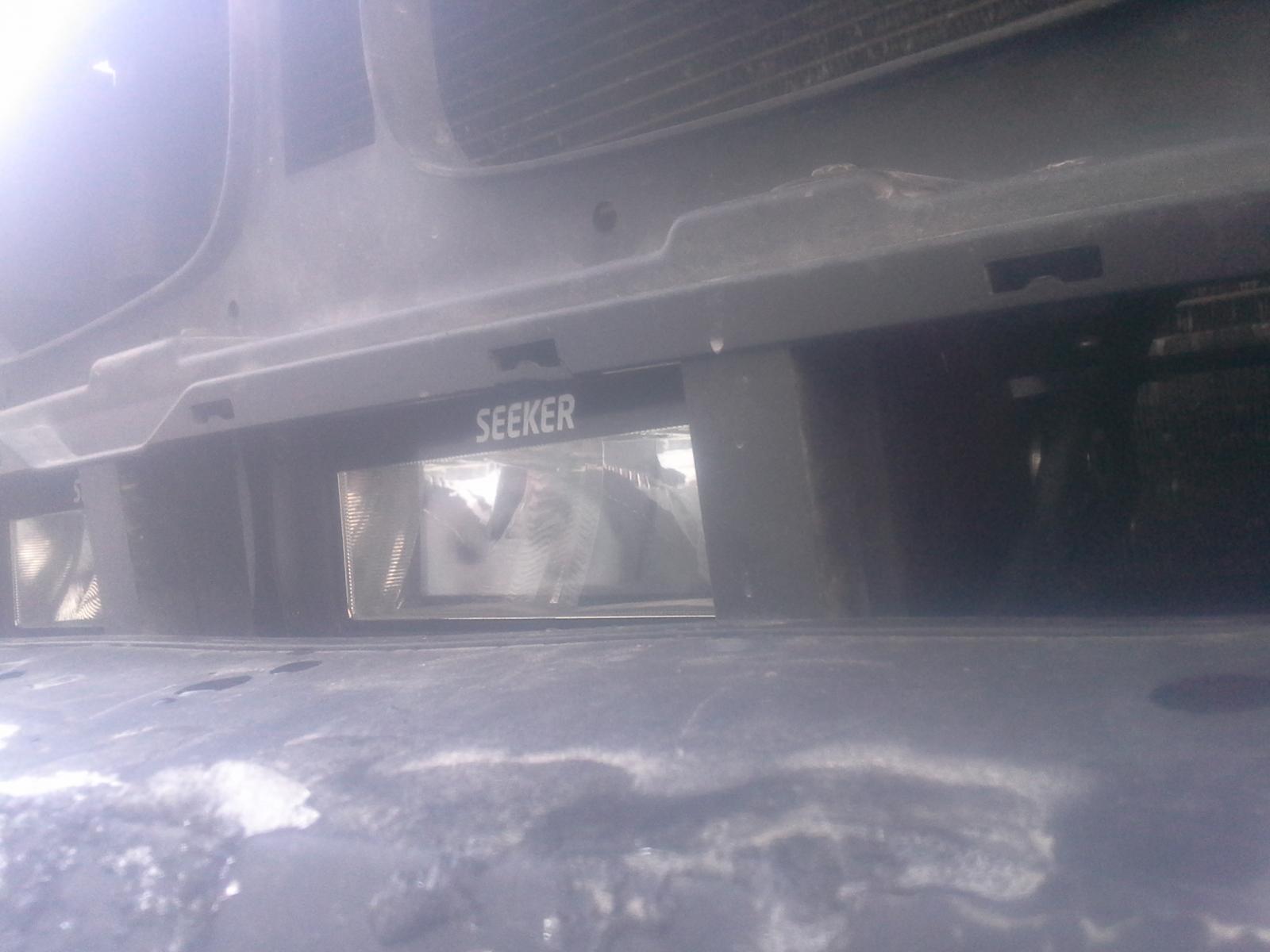

      Kyllä löytyi, laitoin SAE Seeker 10 lisävalot 2kpl etumaskin sisään (ei munuaisten vaan alemmas) ja otin ritilän pois edestä, en ole koittanut miten toimisi ritilä paikoillaan?
      Tällaiset: http://www.valostore.fi/tuote/sae_seeker_10/
      Valot mahtuvat pienellä työstämisellä puskurin päällä olevaan koloon ja jäävät piiloon.
      Koitan ottaa kuvan niin helpommin ymmärrettävissä.
      Releeksi laitoin tällaisen:
      Muuten hyvä mutta bixenonin läpän ohjausvirta on liian heikko tuolle releelle ja se ei aina reagoi.
      Ohjausvirran saa esim kuskinpuolen umpion liittimestä nasta nro 5 musta/keltainen (tarkistan vielä, ulkomuistista)
      Mittasin läpälle menevän jännitteen ja 12v löytyi joten pitänee koittaa perinteistä relettä ohjaukseen.

                    Näissä saa ihan perinteisellä tavalla kytkettyä lisävalot. Ja tosiaanki kuskin puolella liittimessä nasta 5, kelta-punainen ainakin 2008 vuosimallissa. Mitään herjaa ei tule.

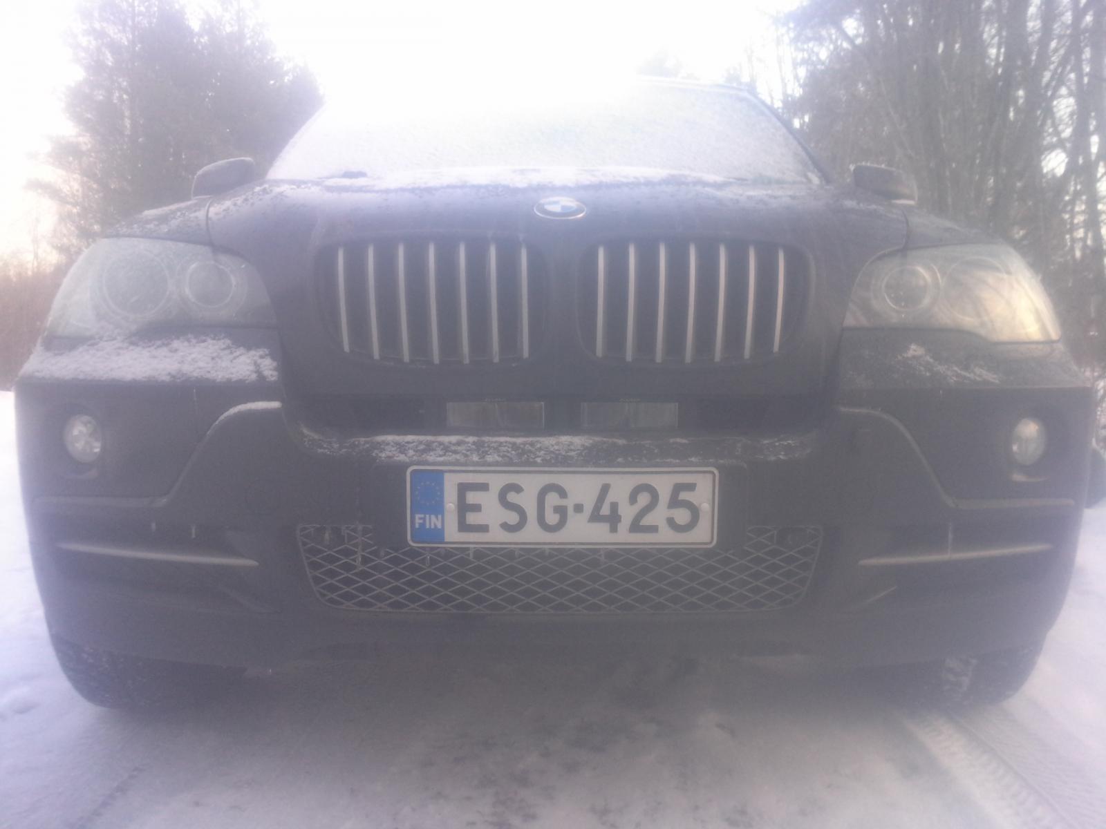

                      Pitää paikkansa myös 2009 mallissa. Kuva omasta W-Light asennuksesta.

                        Eikös noi ois mahtuneet sinne konepellin alareunan ritilän taakse?
                        • EsaX5
                          • Jan 2016
                          • 17
                          • Imatra
                          Ei mahu. Ja kiinnittäminen sinne olisi ollut hankalaa. Tosta ne lähtee vaikka kesäksi mäkeen kaksi pulttia ja liittimet irrottamalla.
                          Valoteho noissa on ainakin miulle riittävä.
