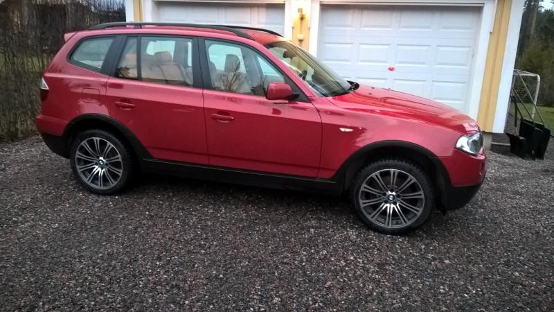

                        Liitteenä kuva miltä näyttää autossa

                          Liitteenä kuva miltä nuo 19 tuumaiset näyttää x3 alla

                            Ota kuva niin, että näkee lokarin ja vanteen.
