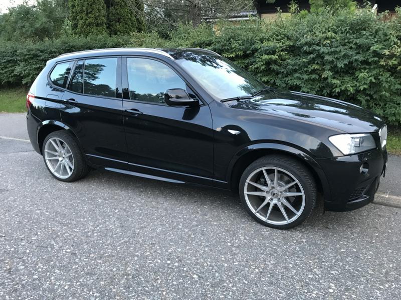

        Hyvin meni japan racingit alle. Et edessä 20 ja takana 40 😎

            Hyvin meni japan racingit alle. Et edessä 20 ja takana 40 ��
            Mitkä kottikärryn renkaat tuossa on alla? Ainakin näyttäisi pirun pieniltä.
                    235/30-20 ja 285/30-20
                    Profiili ei ihan paras ku oli äffässä noi alla. Loppukesän ainaki noi saa kelvata mielummim ku vakiot 18

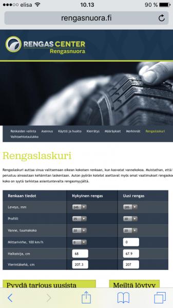

                      Mitäs tuo neliveto tykkää tuommosista kehä eroista?
                        Eihän noissa eroa ole
                        X4 3.0d M-Sport E93 M3
                        • JermuS
                          • Jul 2008
                          • 4217
                          • Kaustinen
                          :think
                          Eli onko eturengas siis 235/30 vai 245/35?
