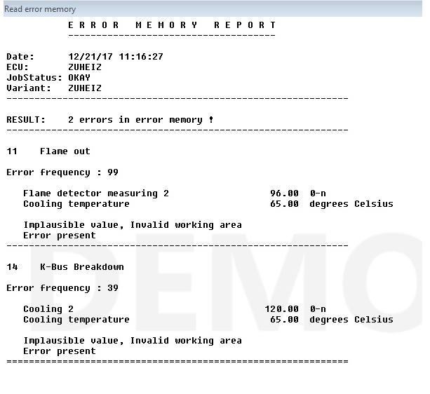

    Elikkä E53 oletettavasti tehdasasennettu webasto ei toimi.
    Lähtee kello ohjauksella päälle mutta sammuu parin minuutin päästä kun on pöhissyt ja röhissyt.
    Aina kun sammuu menee vikatilaan ja joutuu käyttämään sähköjä pois että saa uudelleen päälle.
    Liitteenä vikakoodit mitä antaa.

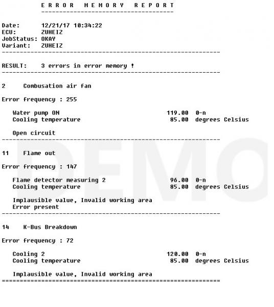

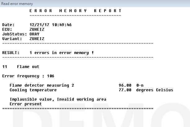

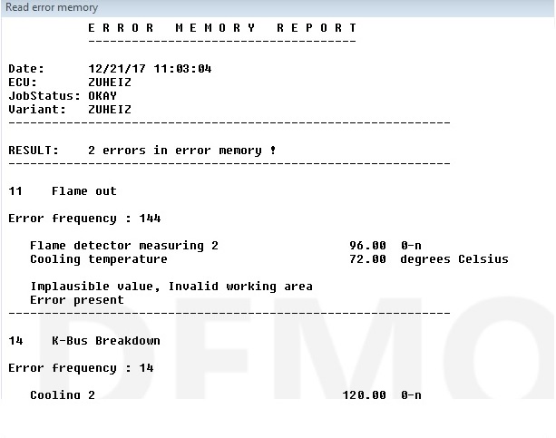

    Eka liite (error1) kun käynnistetty kellolla ja muu (error2-5) kun käynnistetty IMPAlla.
    INPAlla kun käynnistää ja seuraa niin pumppu lähtee pyörimään ja ajaa eri vaiheita läpi mutta päättyy lopulta muutaman minuutin päästä jäähdytys tilaan. Sisäpuhalin ei lähtenyt missään INPA ajossa käyntiin. Ja tosiaan joka kerta piti käyttää webastosta sähköjä pois että pystyi käynnistämään uudelleen.
    Osaako joku noiden koodien perusteella sanoa missä voisi olla vika?

    Paloilma puhallin ja/tai korttivika puhaltimen osalta.
