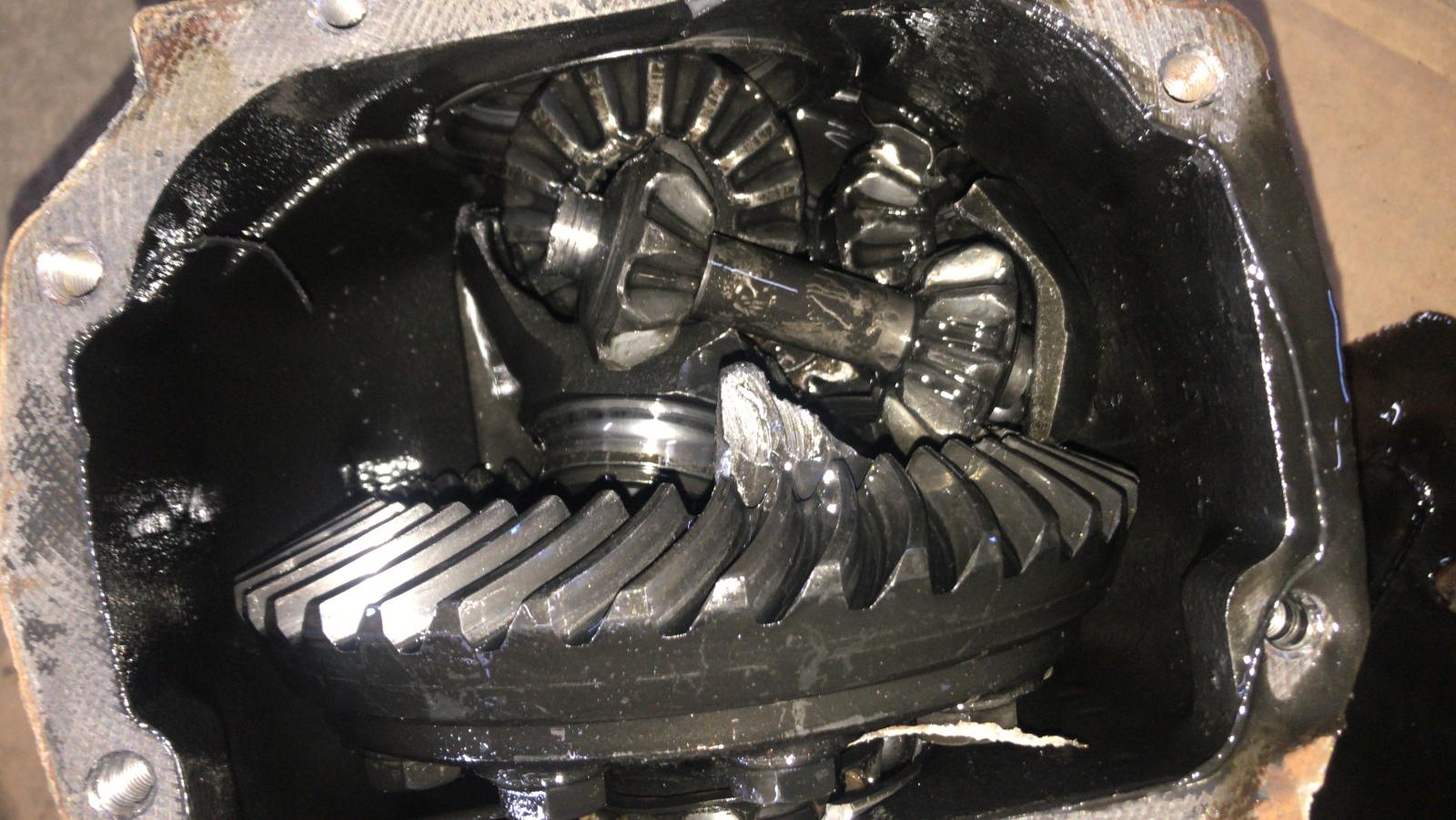

    X5 E70 3.0d -07 perä räjähti,apuja kaivataan!
    Kyseisestä autosta levisi perä ja mistään ei meinaa uutta löytyä tilalle. Autoon tilattiin jo kerran purkaamolta käytetty perä merkkiliikkeen antamalla numerolla, joka osoittautui vääräksi. Kiinnikkeet olisi sopinut kyllä, mutta vetarien reiät olivat halkasijaltaan 5mm suuremmat. Hajonneessa perässä numero 7523094D ja merkkiliike antoi numeron 7552523. Kysymys kuulukin, montaako eri numerolla olevaa perää tähän 3.0dhen on valmistettu? Ja tosiaan hajonneessa perässä vetarin boorit oli 30mm ja purkaamolta tulleessa 35mm.

    onko autossasi jo kertaalleen vaihdettu perä (miten sen saa räjähtämään?), että onko siellä joku vaihtanut jo pienemmän murikan siis.
    lisätyn vetokyvyn malleissa on isompi murikka ja paksummat vetarit.

      Kurkkaa tosiaan auton runkonumerolla (VIN), onko siinä tuo varuste vai ei: Increased towing capability S233A. www.bmwvin.com

        Kiitos vinkeistä! Eipä löytyny tuota varustetta, eli se selittääkin asian. Ihmetyttää vaan minkätakia ne merkkihuollossa tarjoaa sitten sitä isompaa murikkaa :think no pitää jatkaa asian selvittelyä. Tosiaan perä hajos motarilla ihan normaalissa ajossa.

          Juu, eli silloin oikea osanumero on 3310 7602984 (saman osan vanhempi versionumero 3310 7552528).

              aikamoinen kuolinisku.
              Mielenkiinnosta, oliko mikä vauhti, onko samankokoiset pyörät edessä & takana ja vierekkäin (=ei pyörimiseroa akseleiden /renkaiden välillä) ja mitenkä paljon mittarissa seisoo ?
              Ei nyt ihan mitenkään maailman yleisin vika.
