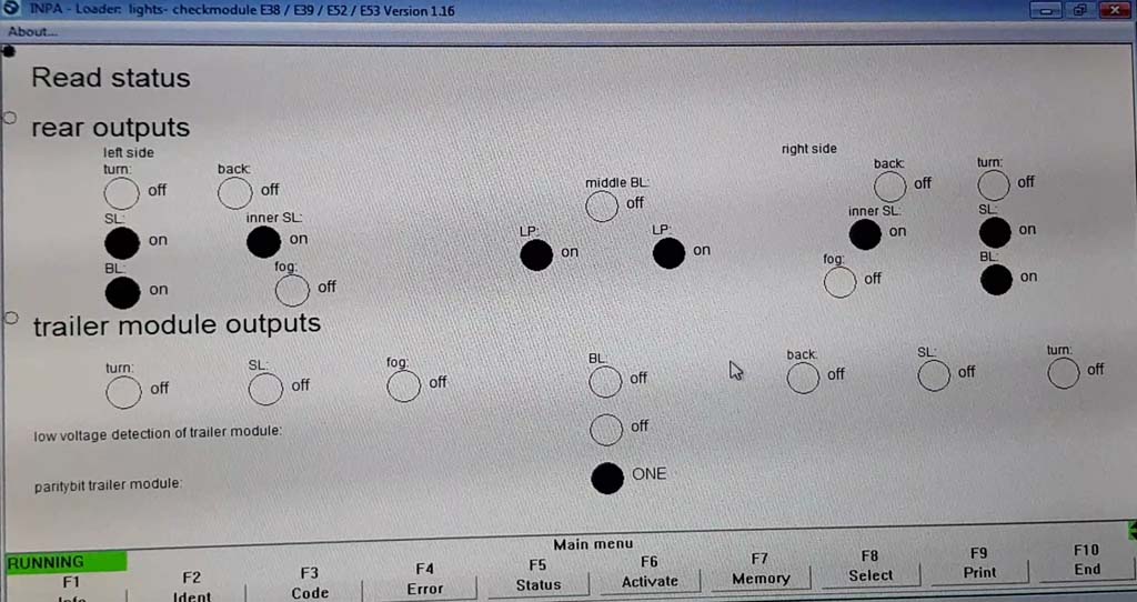

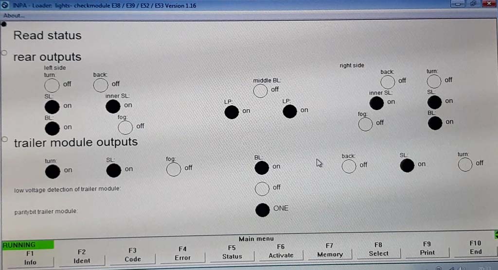

            • Hene
              • Sep 2002
              • 399
              E39:n traileriboksilla auto toimii niinkuin pitääkin. Mutta kärri ei.
              Vasen tai oikea vilkku päällä autossa vilkuttaa niinkuin kuuluukin, mutta kärrissä vilkkuu molemmat yhtäaikaa. Kokeiltu kahdella eri trailerilla.
              Parkit ja jarruvalot toimivat normaalisti. Ainoastaan vilkut ei.
              Vaihdoin vanhan boksin kokeeksi takaisin, siinäkään ei kärrin vilkut toimi enää normaalisti.
              Lisäsin pari räpsyä inpasta, huomioi tiedoston nimestä kummassa on kärri kytketty tai irti. Jotain outoa siinä on...
                Tarkistappa se pistoke ja johdot, boxin ja johon väliltä
