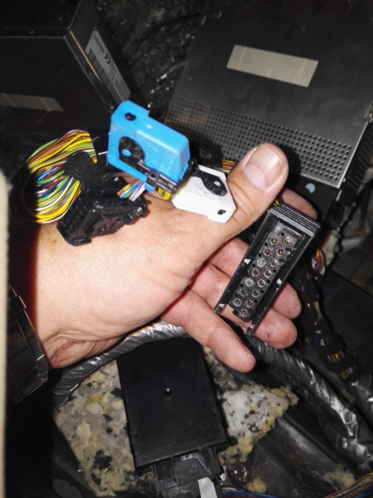

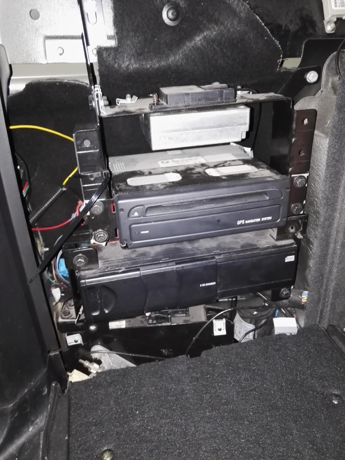

    Mitkä ohjainyksiköt mahtaa olla vararengaskotelossa normaalisesti? Edellinen omistajan mukaan vesi oli sinne päässyt ja bm54 radio moduuli oli kastunut joten navin näyttö ei toiminut. Hommasin uuden käytettyn ja liitin sen liittimeihin. Lopputulos on että vaan kuuluu suhina kaiuttimesta.

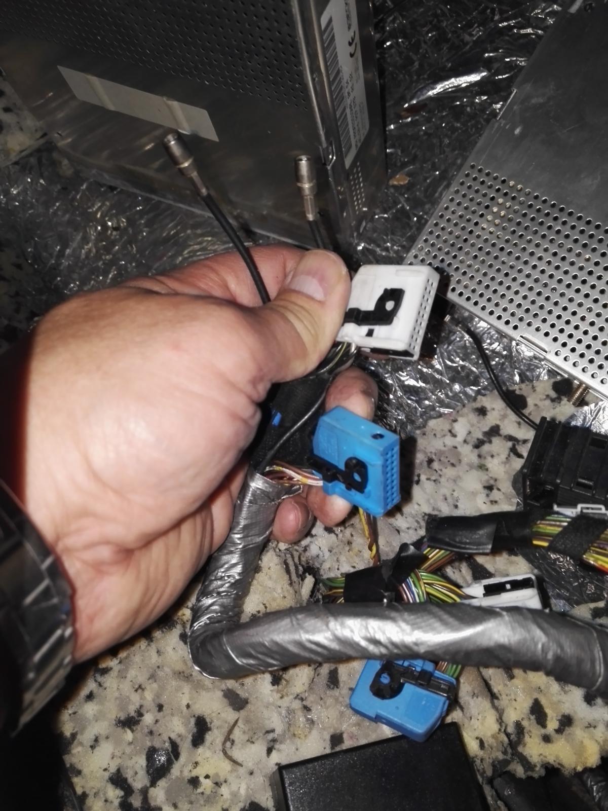

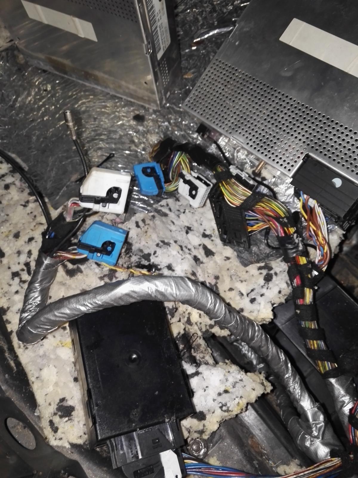

    Hieman modattu vararengas kotelossa löytyy myös kaksi muita liittin johtosarjoja ilman yksiköitä. Otin liitteessä olevia kuvia. Onko tietoa mitkä ne ovat?

    Näytön leiska tulee navi-modulilta (asema, jossa karttalevy), lisäksi tuossa on ilmeisesti ollut myös video-moduli (TV ominaisuus), joka ei ole välttämätön toiminnan kannalta.

      Joo, mutta nehän ovat siinä vasemassa puolella?? Kuten esim. e39'ssa?
      Voisko nämä olla vaan esim PDC ( parkki ) ja peräkoukku yksiköille, mitkä ei minulla edes ole?

        Jaahas, video moduuli nähtävästi ei ole sielä missä se e39'ssa olisi. Joten se kai puuttuu.
        Mutta kun ei tiedä mitä tässä on räpläilletty niin ehkä olisi parempi asentaa joku kiina navi...onko suosituksia? Tämä kai on dsp versio testaan varustelistan mukaisesti.

          tuosta valitset haluamasi purkin ja perään "installation location"
          https://www.newtis.info/tisv2/a/en/e...units-modules/
