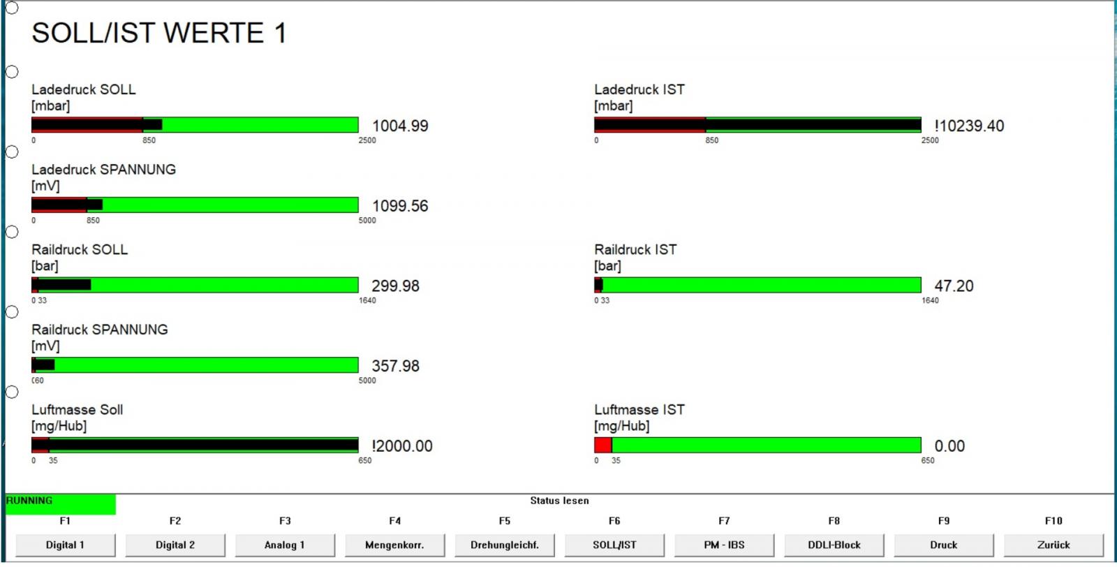

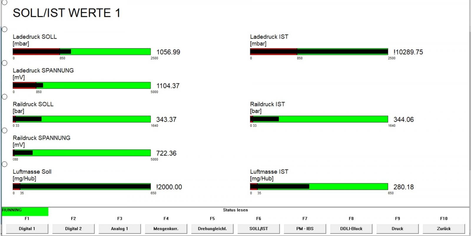

    Osaako joku sanoa mitä X5 E70 40d 2011 liitteen kuvien DDE arvot tarkoittavat?
    Toinen kuva on auto virrat päällä ei käynnissä ja toinen kuva auto tyhjäkäynnillä paikallaan.
    Tekstit ovat valitettavasti Saksaksi ja tuo käännöspuolikaan ei ole oikein hanskassa. Ilmeisesti imusarjan paineanturin todellinen arvo ja ilmamassamittarin tavoitearvo?
    Mikä siis autossa vikana? Auto mahdollisesti lastutettu virheellisesti vai jommassa kummassa anturissa vikaa?
    Ainakin ahtopaineanturi näyttää sitä sun tätä = koko ajan täydet ahdot, vaikka auto seisoo.
    Aloittaisin tuosta.
    Viimeisenä on pyydetty ilmamassa ja toteutunut, mutta korjaa tuo ahtopaineanturi ensin.

      Ahtopaine anturilla tarkoitetaan imusarjan päällä olevaa MAP anturia vai onko se jossain muualla? Sen olen kertaalleen vaihtanut käytetystä imusarjasta ilman vaikutusta... Muistaakseni toinen yksilö näytti yhtälailla pieleen.
      Miksei tuolllaisesta lukemasta tule vikakoodeja. Hain lähinnä sitä, jotta voiko tuo olla todellinen vika sensorissa?
