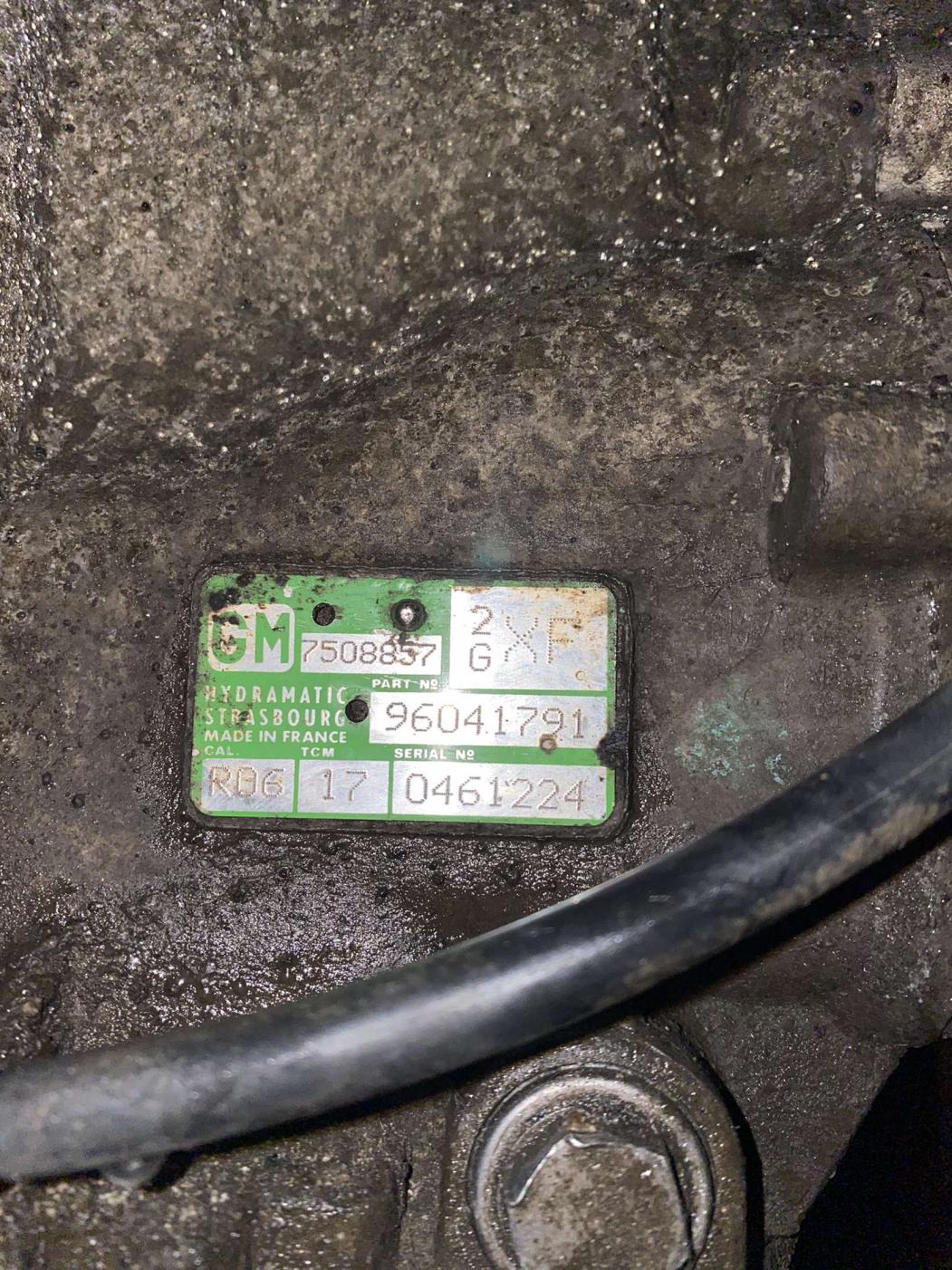

    Hei!
    Onko kenelläkään suomen maalla kokemusta tuosta e39 laatikon vaihdosta x5:seen? Ilmeisesti mahollista vaihtamalla tuo ulostulo-akseli. Mutta tässä se suurin kysymys että löytää oikean laatikon e39:stä kun nuota ilmeisesti kahdella hammastuksella 106 ja 114. Ja mistä tietää onko laatikko A5S390R vai A5S360R
    Eli jos jollain tietoa enemmän niin kaikki tieto otetaan vastaan.
    Tuossa jotain keskustelua ulkomailla mutta huonolla englannilla tuosta ei hirveästi apua itelle ole
    Tuossa kuva oman laatikkoni tyyppikilvestä

    Vaihdoin juuri joulun alla laatikon 530D 9/00 -> X5 2002 vuosmalliin. Käsittääkseni 9/2000 pitäisi olla jo AS390R vaihteisto.
    Ulostuloakselin sekä vaihteiston takimmaisen laipan vaihto on simppeli homma. Lisäksi nelivedossa laatikon öljypohja on suurempi, eli myös se vaihtoon. Suodatin on myös eri.
