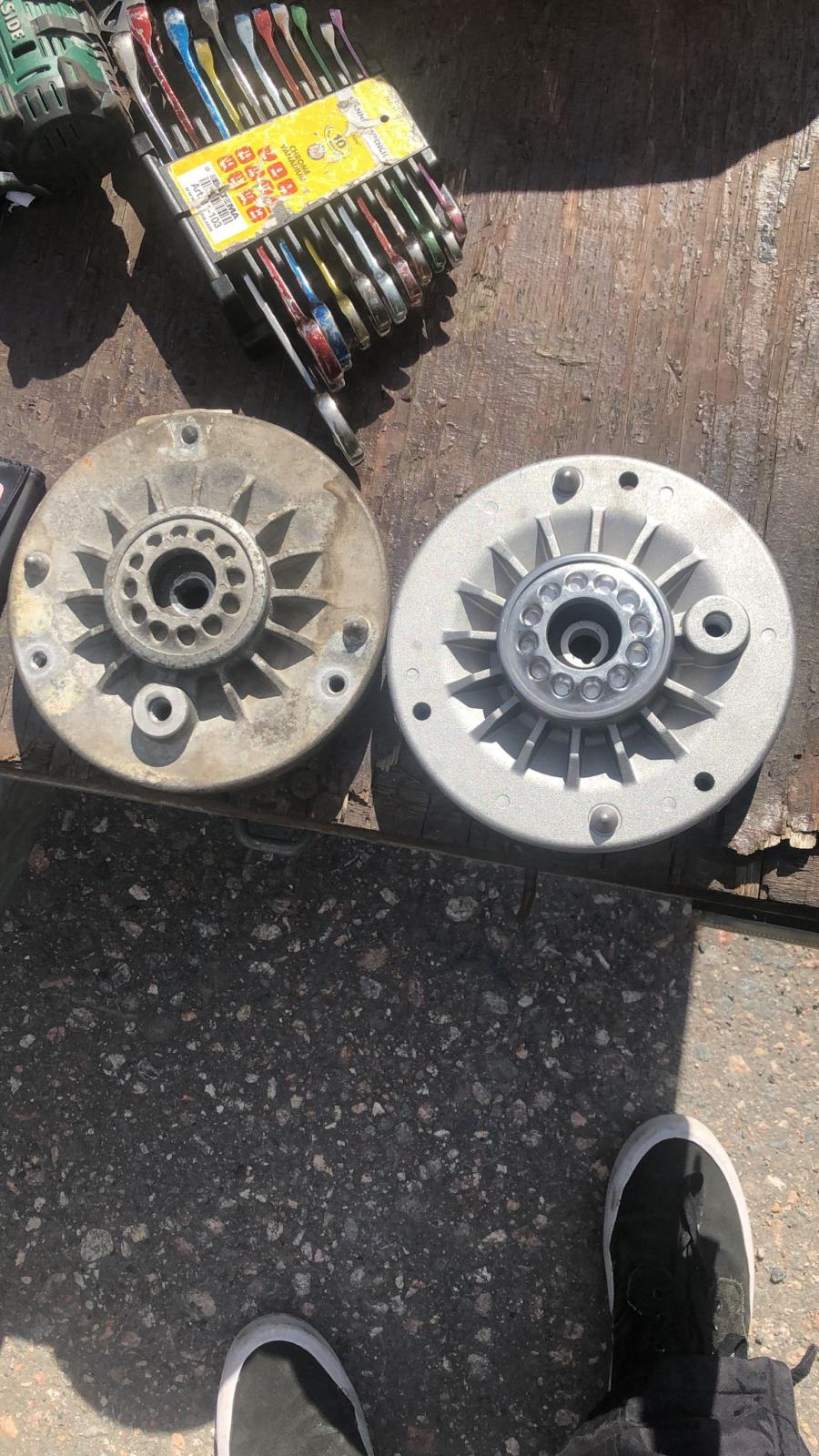

    Olen vaihtamassa iskareita, samalla jousilautasen tukilaakerin (vanha periaatteessa ehjä, mutta 200tkm ajettu alkuperäinen joten sama vaihtaa ettei joudu pian tekemään remppaa uudestaan samaan paikkaan?).

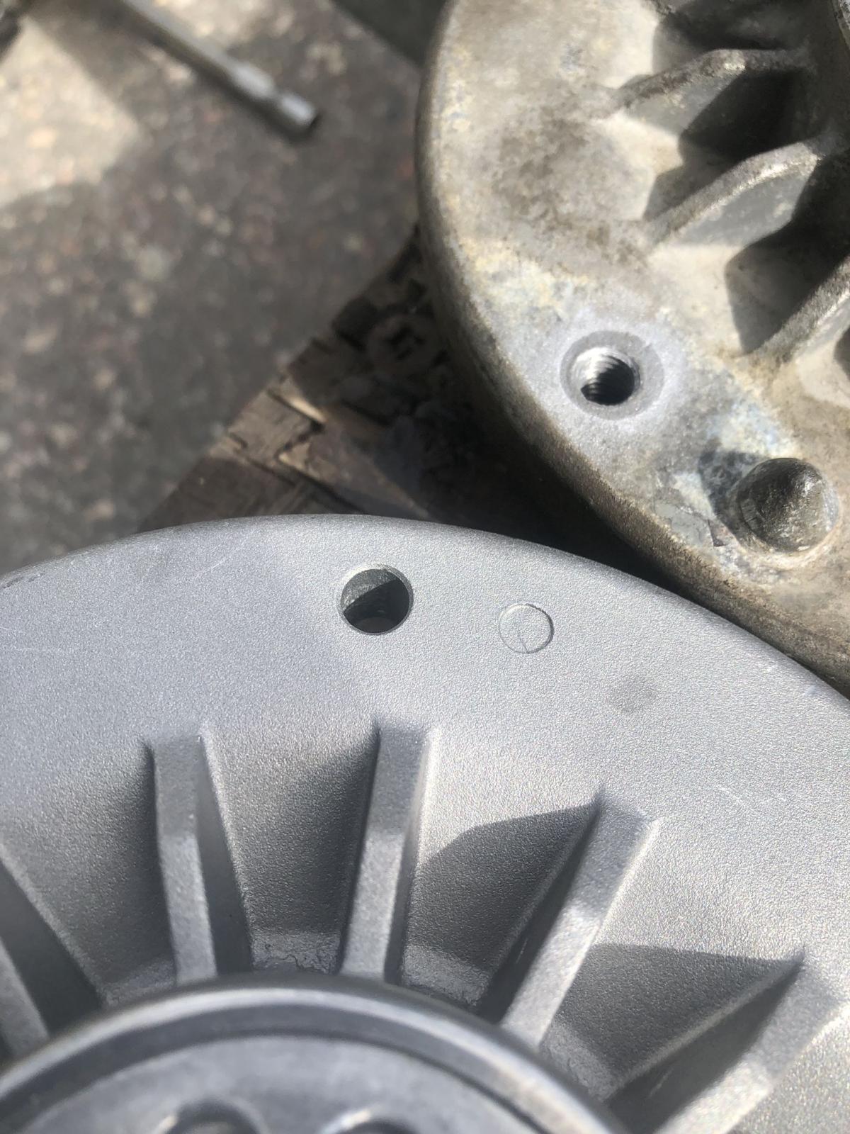

    Ongelma vaan, että uudesta osasta puuttuu kierteet 3 kiinnityspultille.
    Googlasin kuvia osasta ja sachs ym myös puuttuu kierteet, sillä v***n pultillako kierteet tehdään vai wtf?
    Pehmeetä alumiinia nuo jousilautaset, joten kierteet siihen saa tehtyä melko helposti.
    Enemmän vaikutti valmistusvirheelle tai sitten näitä ei ole tarkoitus aukoa ja kiinnittää kovin montaa kertaa.

    Tarkempi kuva

      en tiedä aiheesta mitään, mutta uteliaisuudesta joudun kysymään; osan valmistaja?

        Jos katsoo vaikka realoem:ää, niin nuo ruuvit ovat "self-tapping" tai saksaksi selbstschneidend. Eli siis niin mielettömältä kuin pikaisesti tuntuu, niin kyllä, tämän mukaan ruuvi tekee kierteet.
        Tähän on varmasti joku aivan mielettömän uskomattoman upea syy, minkä vain BMW tietää ja mikä tarjoaa jotain aivan ainutlaatuisia etuja verrattuna johonkin tavallisempaan ratkaisuun. Ruuvien on varmaankin syytä olla uudet - voisi kuvitella.

          Joo näin se taitaa olla myös F10 etuyläpäässä.

            Kiitos vastauksista, mutta sissi-insinöörinä totesin tuolloin iltapäivällä, että pultin tulis tehdä se kierre.
            No en tehnyt pultilla vaan kierretapilla, kävin myös pultit läpi kierrepakalla (ois ne pultit sellasenaankin mennyt, vähän lähti hilua).
            Kiinnittyi napakasti, sanoisin että parempi kuin uutena
            Uusia pultteja ei tullut osan mukana, käytin vanhoja.
            Kyllä ne saksalaiset aina oiveltaa, jouseenkin ovat laittaneet tarran, jossa lukee asennus suunta upper side, mutta menee oikein vain jos lukee sen jousen sisäpuolelta. Ei varmaan nuoli mahtunut tarraan tms :think

              Ferdinand Bilstein

                Joskus ihmettelin itsekin samaa asiaa. Tuossa kierre pitäisi syntyä manglaamalla. Täällä oli tuota ihmettelyä...

                  Olihan tämä lopulta ihan loogista, että olisi pitänyt aloittaa selvittely pulttien osanumeroilla
                  Nuiden kierteiden muodostumisesta sen verran, että vaikka kierresetin perusteella ne vaikutti olevan M8x1.25 niin kyllä ne pultit vielä kairasi kierteitä syvemmälle sen jälkeen kun oli kierretapilla vedetty kierteet jousilautaseen.
