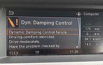

    Alkoi heitellä tuossa keväällä satunnaisesti adaptive drivea vikatilaan isommissa töyssyissä. Vikatila poistui kun sammutti auton ja käynnisti uudestaan. Nyt vikatila syttyy heti autoa käynnistäessä.
    Click image for larger version  Name:	Ongelma.jpg Views:	0 Size:	177.5 KB ID:	5527152

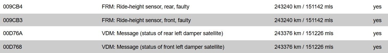

    ​Kävin frendin yleistesterillä ja sillä löytyi seuraavaa:
    Click image for larger version  Name:	adaptive1.jpg Views:	0 Size:	123.0 KB ID:	5527153

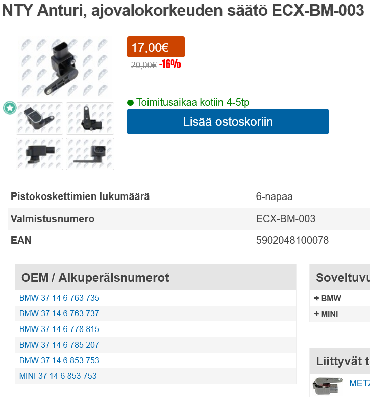

    Putsasin apukuskin etupyörän kaikki liittimet ja asemoin johtoja vähän eri tavalla mutta ei vaikutusta. Onkohan ongelma tässä anturissa jollainen löytyy X5:n joka kulmasta:
    Click image for larger version  Name:	Anturi.png Views:	0 Size:	133.7 KB ID:	5527154
    ...vaikka tuo onkin nimetty ajovalojen korkeusanturiksi. Joissain varaosapuljuissa tuo sama anturi on myös alustankorkeusanturin nimellä.
    Vai joutuuko tässä kaivamaan taskun pohjalta ja hankkimaan koko hemmetin kalliin etutolpan?

          Laitoin viestiä frendille ja katteli kännykältään kuvia siitä kun luki tosta koodeja niin 635c oli ainoa mikä löytyi tuon jännitepoikkeaman lisäksi mutta eipä ollu laittanu sitä sit mulle .
          Katoin bmwfault.codes -sivulta niin tämmöistä tarjoaa:
          635C EDCSVR: Control module: internal fault edcsvr Damper satellite, front right
          Eli eikö tuo nyt sitte viittaa tolpan sähköihin
          Pitääpä nyt kuitenkin tutkia vielä nuo kaikki johdot ja liitokset uudestaan ennenkuin alkaa tilailemaan mitään...
