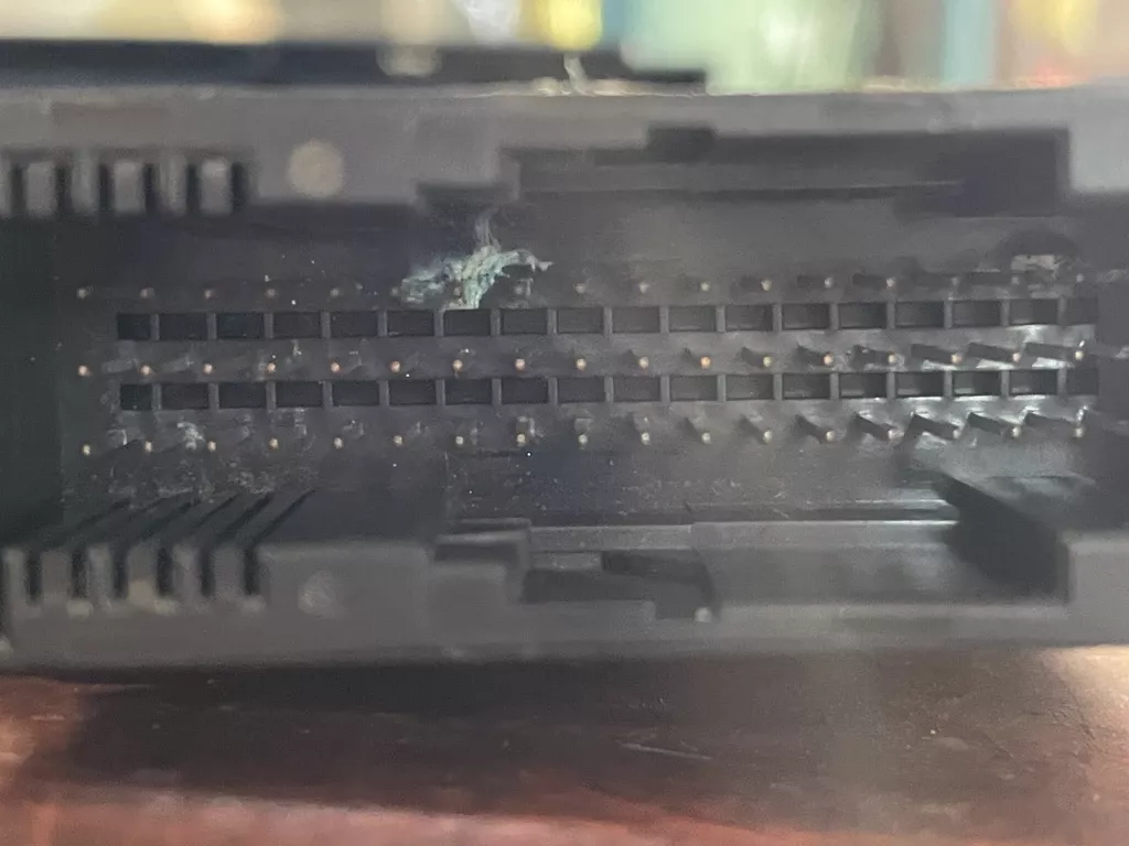

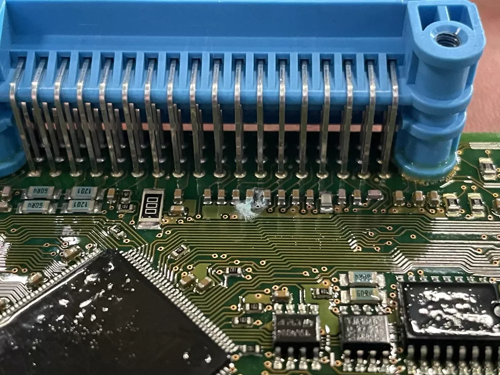

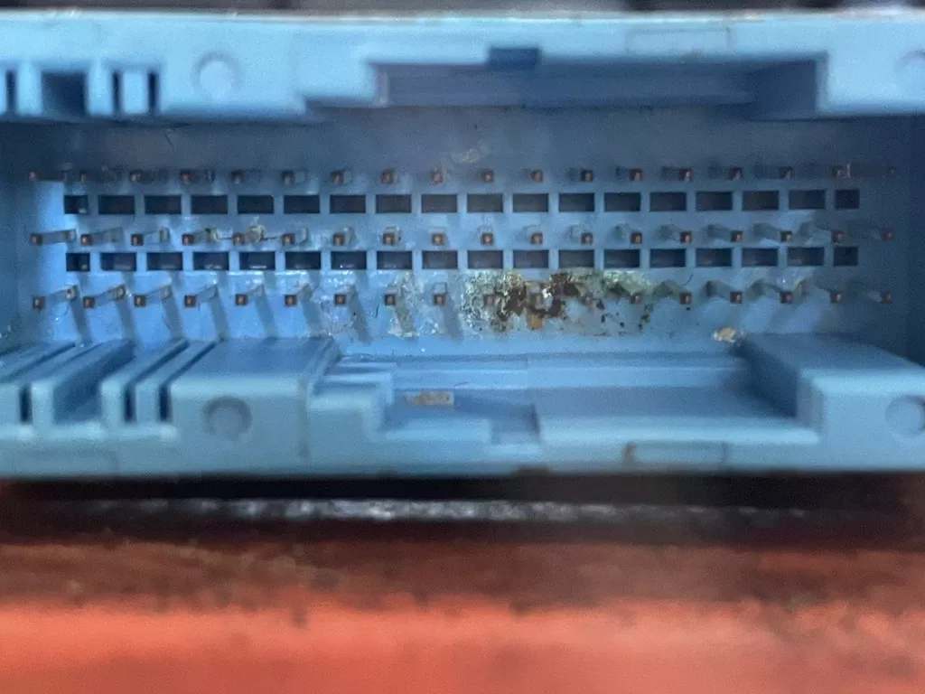

                      Vihreätä valoa tuli kokeilla käytettyä JBE:tä. Ja sillähän ne kaikki outoudet hävisi, nyt menee unille niinkuin pitää, myös virtalähde kytkettynä, ei auo tai sulje luukkua omineen, ja seisontajarru toimii niinkuin pitää ilman omia jatsailujaan. Eikä tule enää wake up line vikakoodia.
                      Olisin säästänyt monta aikaa kun olisin heti käyttänyt JBE:n yläpuolella olevat mustan ja sinisen liittimen irti, enkä vaan luottanut yleissilmäykseen siitä, että ei ole selkeitä "vesivahingon" merkkejä/jälkiä. No tekemällä oppii ja silleen.
                      Pääasia, että nyt on autolla rauha maassa.
