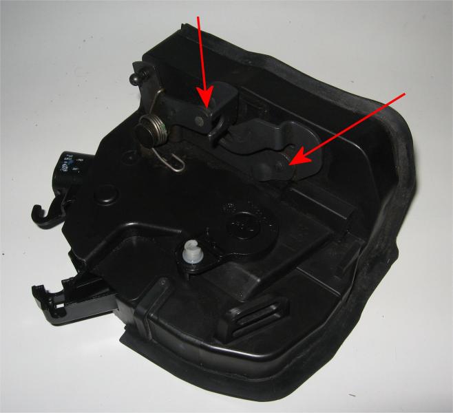

                            • BMWE39
                              • Jul 2004
                              • 134
                              Kuvassa apukuskin puoleinen aktuaattori, johon on merkitty nuolilla kohdat, joihin voiteluainetta tulisi huoltoaukon kautta saada. Kuten voi havaita, pitää pillin osoittaa aika jyrkästi alas.
                              Nuo nivelet ovat useasti ruosteessa ja kostean kelin jälkeen jäätyvät jumiin.
                              Oireina joko se, ettei ovi aukene kunnolla tai sitten auettuaan ei lukitu enää kiinni vaikka kuinka paiskoisi.
