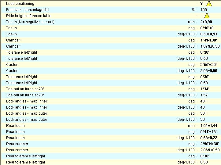

        Tuommoista tarjoaa Autodata Z3/Z3 Sport.
        Edit: No nyt..

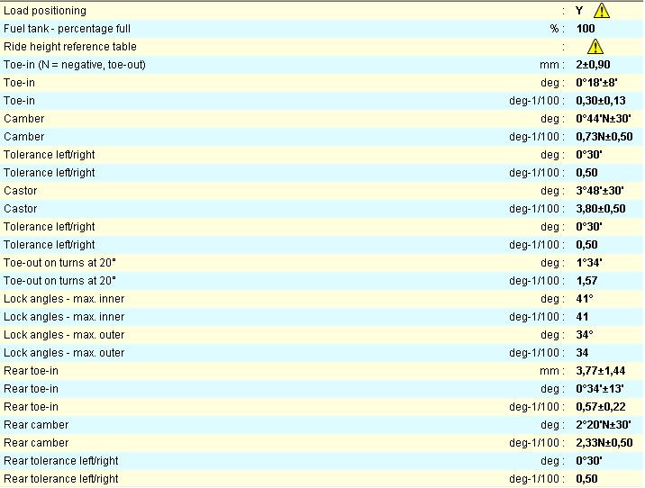

          Okei tässä näitä.
          Mittaus tankki täynnä ja lisäpainot 68kg matkustajan ja kuljettajan paikoille ja 14kg tavaratilaan.
          Normaali alusta
          Etu/
          Auraus: 0,30astetta +/- 0,13
          Camber: -0,73astetta +/- 0,50
          Castor: 3,80astetta +/- 0,50
          Taka/
          Auraus: 0,57astetta +/- 0,22
          Camber: -2,33astetta +/- 0,50
          Sport alusta
          Etu/
          Auraus: 0,30ast +/- 0,13
          Camber: -1,07ast +/- 0,50
          Castor: 3,93ast +/- 0,50
          Taka/
          Auraus: 0,68ast +/- 0,22
          Camber: -2,83ast +/- 0,50
          Huom!! mitat asteina/asteen sadasosina ei asteina/minuutteina.
