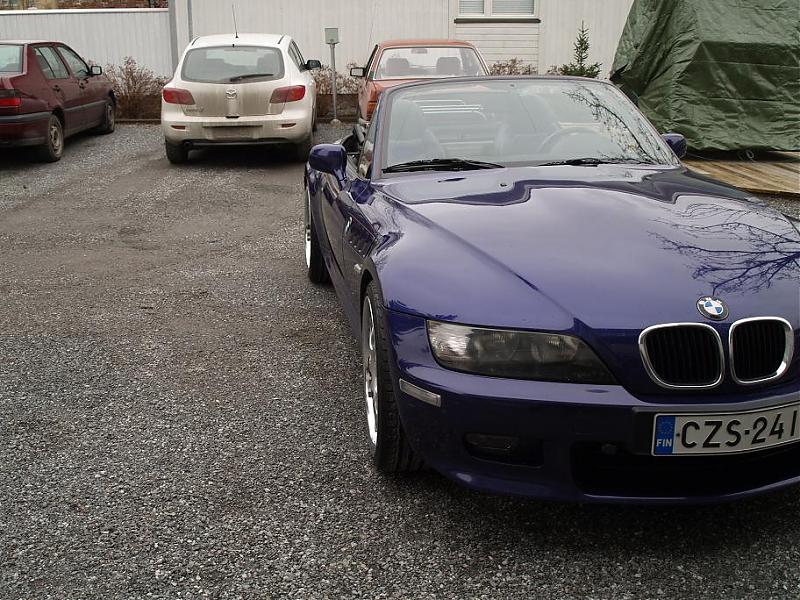

                        Itsellä edessä 8.75"x18 vanne ja ET about 35 eikä mitään hätää. ( http://kuvablogi.com/nayta/iso/img549899.jpg )
                        H&R vieterit itte tuli laitettuun ja tipahti enempi kuin luvattu -30mm. Mutta ajoin talven about ongelmitta eli ei vielä ole liian matala.
                        Tosta voit kattoo miten typerä vakiohorokkina 18" vanteilla

                          Kiitoksia kuvista. Kyllähän se melkosen traktorilta näyttää ilman madallusta, eli ei kai siinä muu auta kun laittaa alustasarja tilaukseen kun saan auton käsiini.
