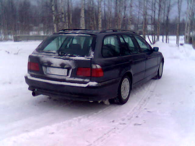

              Ne on tuollaiset. Valot toimii nyt vilkkumatta, tosin ohjausbaxi paskana...
              "Savun hälvettyä tarkastamme kytkenät"
                Näyttää hyvältä ..Roikkuuko tuo takapönttö vai näyttääkö vaan?
                  Ei enää, toi oli vielä asennusvaihetta.. Korjattu.
                  Vielä tuplat ulos oikeelle puolelle, niin saa pisteen i:n pääe
