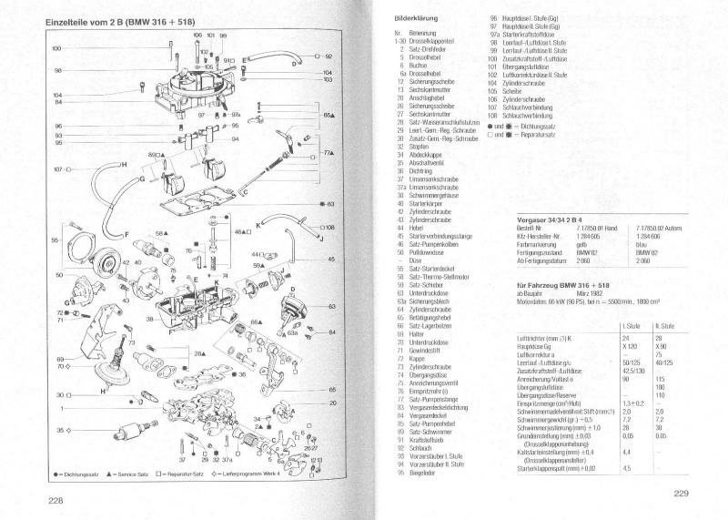

    Mulla olis 316 bemu joka on varustettu pierburgin kaasarilla ja ongelmana on se että alipaineletkut on kytketty väärin ja pitäis saada kuvia/tekstiä jotta löytäisin oikeat paikat.Auto pätkii ja sammuilee ristauksiin sekä tyhjäkäynti on surkeaa.Alkaa tympiä pikkuhiljaa ja toivoisin että teillä olis jotakin tietoutta/aatelmia mistä vika johtuu.sanalla sanottua ei ole vika alipaine letkuissa mutta ku edellinen omistaja oli tehny muka remontin niin sieltä puuttuu nyt muutama letku kokonaan. HELPPYVÄ!!

    Voi helvetti mikä turisti ollu se joka sitä autoa on rempannu! Toivottavasti joltain löytyis vähän kaaviota tai kuvaa että mistä pitää kulkea letkut mihinkin.. Kyllä varmasti vaikuttaa melko paljon siihen toimintaan jos letkut on päin per**ttä.

                nykii, nykii
                No tos on räjäytys kuva siit vanhemmasta pierburgista. Jos jotain apua. jos et saa selvää, niin voin laittaa isompana e-mailiin... ja on mul myydä webrukin, sillä loppu omat ongelmat, makso kyl 420 euroo, kun vittuunnuin omaani sen verran hyvin et painelin kauppaan hakee uuden, mut kyllä toimi.
