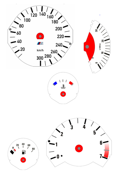

    Miksi kiekka mittari on nuin korkealla? Tuohon viisareiden irroitukseen se minulla tyssäsi kerran ku kahtelin mittaria, ei ollu kanttia nostaa...
    Mut hei, jos ja kun teette laitatte mittariston pohjia, niin laittakaa sillee "luonnollisessa" koossa, vai näyttääkö nuo vain nuin isoilta?

      Kiekkamittarista ei puhuta ;-) Eli sainpas sen rikki kun en aluksi tiennyt kuinka viisarit irrotetaan. Meni kiekkamittarin moottori siis rikki (tai itseasiassa moottorin viisarin palautinsysteemi.. pitäs ettiä uus moottori käsiin jostain). Mutta eipä niiden viisareiden irrotuksessa pitäis periaattessa mitään ihmeellistä olla, kun tietää miten ne otetaan pois. (Itse en tiennyt aluksi ;P) Eli kuten tuonne artikkeliin kirjoitinkin, niin ihan ylöspäin nostamalla lähtee. Ovat kyllä aika tiukassa. Kannattaa vaikka aloittaa kiekkamittarista, jos nyt sattuu jostain syystä ryssimään, kun se ei ole niin tärkeä.
      Ja siis nuo kuvat kannattaa aina erikseen pienentää luonnolliseen kokoon kuvankäsittelyohjelmalla ennen tulostamista. (Eli mitataan viivottimella fyysisesti ja sitten syötetään arvot kuvan koon muuttamiseksi ohjelmaan). Editoimisvaiheessa on luonnollisesti järkevää käyttää isoja ja tarkkoja kuvia, jotka lopuksi vasta pienennetään.

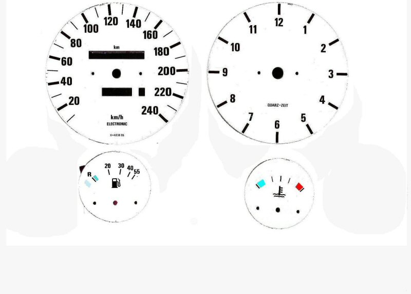

              e30 ja kellon kanssa
              tossa olis tollaset mun räveltämät pohjat. ei siistit mutta siitä vois sitte ite muokata minkälaista haluaa.

                  Helpoin tapa on valkosille pohjille seuraava:
                  1. Ottaa entiset pohjat irti
                  2. Kävelee ne kädessä painotaloon/kopiointiliikkeeseen
                  3. Kertoo et haluaa vaihtaa värit siitä ja millasiks
                  4. Pojat räplää konetta ja tulostaa sulle 1:1 skaalassa vaihdetuilla väreillä(nykyisissä värikopiokoneissa tuommonen optio, tietty jos haluaa kuvia yms. hienouksia niiihin niin sitten tekee ite tai maksaa)
                  5. pyytää vielä laminoimaan sen A4 sheetin
                  6. leikkelee sopivaks ja lykkää kiinni
                  7. Tulos kohtuullinen ja olo n. 5-10e köyhempi..
                  PS: Kaksivärisenä ainakin onnistuu ja ei tartte ite viettää kaikkea vapaa-aikaansa PC:n ääressä.

                    E34 pohjat
                    Piti vaan pienentää aika rajusti.
