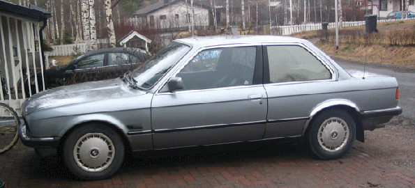

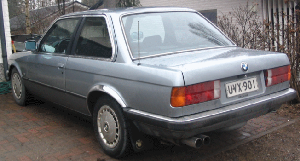

    Eli ostin tuossa alkuviikosta Järvenpäästä vaalean sinisen E30 320i (325i tekniikalla) vuosimallia '85. Bemu siis rekisteröity 320i:ksi mutta kone on 325:sta. Tekniikka on vaihdettu 2002, jolloin vaihdettu aikas paljon palikkaa mm. tuo kone, lyhyempi välitteinen loota, öljy jäähd. lukkoperä, kynät, jouset, levyt joka kulmaan, sekä sisustaakin taitaa olla vaihdettu aikalailla, siinä sivussa vielä abs sekä "ajotietokone"... onkohan kiertänyt jonkun klubilaisen kautta joskus...?
    Joka tapauksessa, bemu noviisina on heränny muutamat kysymykset tuon suhteen ja täältä voisi varmaan saada vastauksia jotkut kysymykset voi olla hiemän tyhmiä mutta kysymällä oppii
