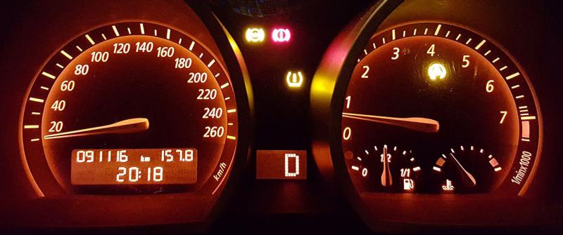

    Moro!
    Lähdin ihan pelkoa hälvetäkseni kyselemään täältä että mitähän suunnilleen saattaa tarkoittaa, kun yhtäaikaisesti pärähtää palaamaan neljä varoitusvaloa? Katso liitteen kuva. Nuo kolme varoitusvaloa selitetään käyttöohjekirjasessa Ajovakauden säätöjärjestelmän toimintahäiriönä, mutta sitten mukana on vielä tuo rengaspaineen varoitusvalo. Facebookissa eräs Rupert Lindberg (nimi melkein muutettu) onnistuneesti arveli että kyse saattaa olla vain anturin hajoamisesta, että ehkä parilla satkulla saattaa selvitä.
    Jarrut tuntuvat toimivan normaalisti, en vielä ole päässyt kokeilemaan brutaalia driftausta, jotta selviäisi miten tuo ajovakauden säätöjärjestelmä reagoi. Varaan tänään ajan jo tutun korjaamolle vikakoodin lukuun, mutta jos joku haluaa lievittää stressiä ja kertoa että edessä ei ole kuudentonnin ajovakausjärjestelmävitturemonttia niin olen iloinen. Mulla on myös vielä semmoinen toivonkipinä että voisi johtua pakkasista tuo, jollain oli vähän vastaava ongelma ja oli ratkennut sillä että oli ajanut vähän pidemmän matkan jotta moottori ja auto oli lämmennyt kunnolla ja kyseiset varoitusvalot olivat sammuneet. Minunkin ajelu on aina sellaista 10min per suunta ja sitten useiden tuntien paussi, eli tosi lyhyttä ja harvaa kaupunkiajoa. No ehkä vähän kaukaa haettu tämä, mutta Toivossa on hyvä elää, sanoi joku loinen.

    Eiköhän se ole vain joku abs anturi tai johtovika. Täysin normaali tilanne että syttyy kaikki kuvan valot tauluun, jos ei joltaki renkaalta tule nopeustieto perille saakka.

          Niin juu hei, kiitoksia vastanneille, tässä tapauksessa selvittiin ihan vain anturin vaihdolla, onneksi. Jännästi myös hajonnut anturi aiheutti nopeus- ja matkamittarin toimimattomuuden. Näin tällä kertaa.
