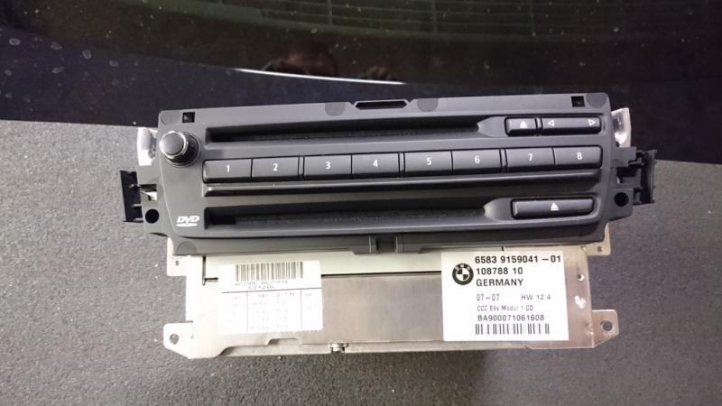

    Ostin tälläisen CCC:n (kuva) joka oli ollut 2007 E90 M3:ssa. Sain koodattua tämän autooni (E60 545i 2004), ainut mitä en saanut toimimaan oli äänikomennot. Suurempi ongelma tuli vastaan siinä ettei tuo vanhan CCC:n paneeli toimi tässä uudessa. Uudessa on pikavalintapainikkeet, vanhassa ei.
    Tietääkö kukaan toimiiko uudemman E60:sen paneeli, sellainen missä on nuo pikavalinnat? Äänikomennot eivät ole prio ykkösenä mutta onko tietoa vaatiiko todellakin tuon FSC koodauksen jotta saa nekin toimimaan, uuden CCC: FW päiväys oli vuodelta 2009.

    Uudemman paneeli pitäisi toimia, lisäksi tarttet faceliftin cccn peitelevyn, minulta löytyisi molemmat.

      Puheohjaukselle pitää asentaa alkuperäisen auton FSC-koodi.

              Kyllä toimii... ei näissä laitteissa ole muita kuin ulkoisia eroja. Koodaamisen tietty tarvii ja niinkuin böntti mainitsi ettei äänikomenoot toimi ilman alkuperäistä FSC koodia.

                    Mistäköhän tämän FSC koodin saisi? Pitääkö olla alkuperäinen VIN tiedossa?

                      Ongelma ei ole siinä että mistä saat koodin vaan siinä että miten saat sen ajettua (vieläpä uudempaan) naviin.

                        Alkuperäisen auton vin löytynee ccc:n tiedoista, ellet ole muuta sinne kirjoittanut. Tämän perusteella voit tarkistaa varustelistalta onko ko.autossa ollut puheohjaus varusteena, mikäli näin on pitäisi homman toimia (vin)emulaattorilla joka tulkkaa ccc.si luulemaan olevansa ko. autossa edelleenkin. Tietenkin alkuperäiselle autolle fsc:n saa bmw liikkeiden kautta, joskin tahtovat aika paljon rahaa siitä... se ei toimi minkään muun vin koodin kanssa.

                            e6x ja e9x ccc rauta on samanikäisissä laitteissa täsmälleen sama (etupaneelia lukuunottamatta, paneelit ovat vaihtokelpoisia keskenään saman ikäluokan kesken ja uusinakin niitä, siis pelkkää paneelia, saa bmw:ltä), softakin taitaa olla (ja jos ei olisi mikäpä estäisi softaamasta ristiin).

                              On niissä alumminikuorissa se ero että E60 CD soitin on 1,5 cm ulompana kuin alempi. Eli vanhasta E60:sen laitteesta pitää ottaa CD aseman "siirtohärpäkkeet" ja vaihtaa ne "uuteen" E9x alumiinikuoriin.
