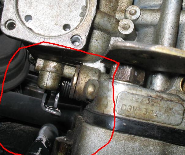

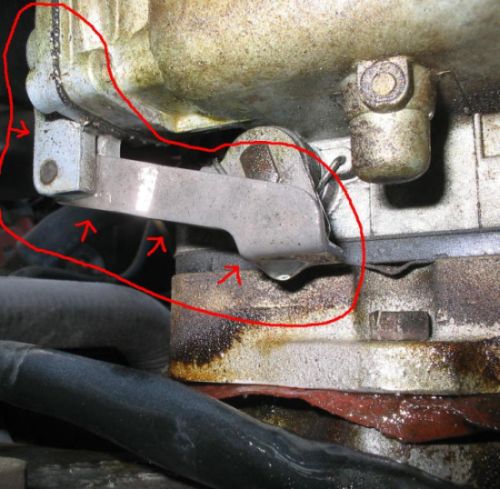

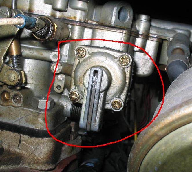

    heh heh heh .... weber dgv 32/36 vuotaa.. ??
    Noh tämäpäs sitten olikin kiva ylläri, kuvat kertokoon enemmän kuin tuhat sanaa, kellään käynyt samoin ja mitä teitte, freetechnicsiin otettu jo yhteys.
    kiihdytyspumpun kalvo vaihtoon...

      Joo, eihän tossa muuta ku korjaussarjan osto ja kalvon vaihto. Helppoa ku heinän teko. Suosittelisin siinä sivussa sitten tarkastamaan myös tiivisteiden kunnon ja vaikka vaihtamaan kaikki tiivisteet, nuo kun ei juuri mitään maksa ja kun se kaasari siinä työn alla jo kerta on.

        Tilattu ja tulossa.. kiits
