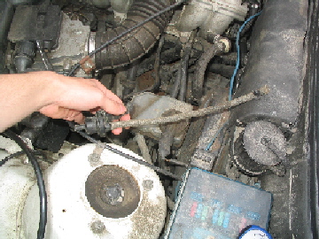

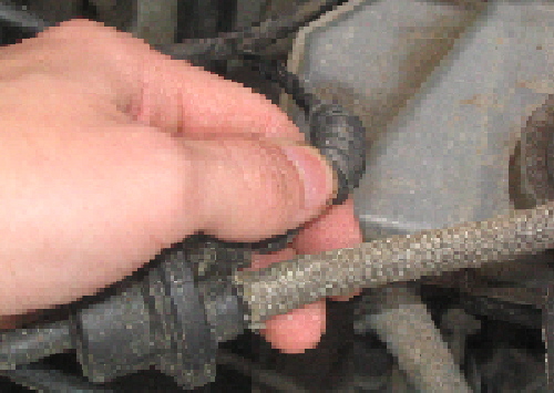

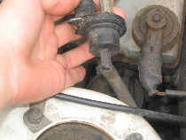

    Mihin tämä kuuluu????
    Olen kysellyt tämän osan tarkoitusta ennenkin, mutta nyt olis kuvien kera....
    Jos joku viisas tietää, niin voisiko auttaa tälläistä satn... maalaisjunttia, ja kertoa, et mikä toi on, ja onki sillä suurtakin seksuaalista merkitystä....?
    Auto E30 318i M40.

    Sähköliitin ja letku "läpi" = magneettventtiili (tjsp.) - hiukan viittaisi polttoainehöyryjen takaisinkierrätysventtiiliin, mutta en mene vannomaan. Systeemiin liittyy usein aktiivihiilipönttö jossain tuossa tehostimen alla (E30:ssä).

      Ilmanpaineanturi jolla siis mitataan ilman tiheyttä -> korkeassa ilmanalassa ruisku tietää että kakkua ei voi syöttää niin paljoa ettei mene rikkaalle.
      ..jos siinä osassa olisi joku varaosanumerosarja näkyvissä, niin äkkiäkös tämä selviäisi.

        Tälläsen numeron löysin 0280142150
          Tuliko kirjoitusvirhe? Pitäisi olla 11 numeroa, tuossa 10. ..tai sitten tuo on valmistajan numero..
            Tuohan on aivan selvästi bosch-numero...
              Fuel tank breather valve - 13901711395. Käytetty malleissa E24, E28, E30, E31, E32, E34, E38 ja Z3

                eli tuolta kuvasta osa 19
