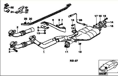

                Noita -88:ja on ollut vissiinkin sekä katilla että ilman, ethän vaan sekoittanut etummaista pönttöä kattiin jossa ei ole lambdaa... Katiton etupönttö näyttää tältä, ja katti taas tämmöiseltä:
                  thanks tää on meille selvinny tos äsken et myös katittomia 88 on...otteessa vaan lukee vähäpäästöinen,virhe jo maahantuonti katsastuksessa tapahtunut...nyt vaan kun joku viisas kertoo kuinka arvoja tiputetaan ilman tenu/bensa seosta...
