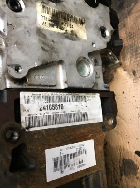

    Onko kukaan koskaan missään nähnyt tai kuullut ,että on tuollainen nestevuoto?
    Vaihdelaatikon ja moottorin laipan välistä olevista kahdesta reiästä tulee norona nestettä kun auton käynnistää
    Autossa oli -10 astetta kestävät nesteet.Noilla nesteillä ajettu ainakin 20 tkm.Lisätty nestettä niin että tuli oikea pakkasenkesto.50 km ajoa ja alkoi vuotamaan
    Ei ole lämmöt käynyt korkealla tai mitään sellaista.
    Onko kellään konetta auki,että voisi tutkia mikä sieltä moottorin korkannut ja lähettäisi vaikka kuvan tähän ketjuun.

    Kannen päässä näyttää olevan ainakin tuollainen tulppa. Voikohan tuo pullahtaa irti ja mahtaakohan tuo ylipäätään mennä vesitilaan....? (pienellä googlettelulla varmaan selviäisi mutta nyt ei ole enempää aikaa...)
    Tästä kuvakulmasta mieleen tulee lähinnä lämpöanturi sekä tuo kannen keskellä oleva liitos. Myös kaikki lämppärin putket tulipellin luota kannattaa tutkia.
    pakosarjan puolella ei oikein järkeviä vuotopaikkoja ole.
    Kuvat on jostain netistä vanhemman mallin m57:sta mutta periaate on aivan sama. Paitsi lohko on alumiinia M57tu2:ssa.
    Täytyi vielä kaivaa pari kuvaa oikeastakin pannusta vaikkei se tuosta juuri eroakaan...
    Kerrohan toki mikä tuossa oli vikana sitten kun se aikanaan selviää... Ainiin ja oletin että kyseessä on jäähdytinneste...

      Kiitos kuvista.Olisiko tuosta koneesta lohko myynnissä jos sellaisen tarvii ?
      Vauhtipyörä vai mikä siinä on vielä koneen perässä kiinni niin. jää näkemättä kätkeekö se mitä taaksensa kun siellä se vuotokohta on.
      2 kpl 10 mm pultteja ,joista on kannat poistettu tehtaalla.Sen verran tietoa ja sekin juttu jäi vähän epäselväksi
      Kone on ympäriinsä kuiva .Nosturilla tutkittu kun kone käynnissä.
      Asian tekee hankalaksi se ,että auto on 1000 km päässä kotipaikasta ja mukana lainakärry yms.. rekvisiittaa ja äksän laatikon avaus menee jonnekkin ensi viikkoon.

          mikä on tuon epämääräisen reiän tehtävä lohkossa vasemmalla puolella?
          Eikö pellin ja lohkon välissä ole mitään tiivistettä ? Välipellissä näkyy upotus suunnilleen tuon reiän kohdilla startin reiästä alaspäin .

            Originally posted by koyama View Post
            http://www.btcf.fi/forum/attachment....1&d=1509691118
            Lohko, pellin tai laatikon välissä ei ole mitään sen kummempaa tiivistettä ja tuo ei ole mitenkään erityisen tiivis. Kunhan pitää suurimmat moskat pois. Laatikon ja lohkon välillä ei kuitenkaan liiku mitään nesteitä tms....
            Kuva on vanhemman mallin moottorista. Tuossa uudemmassa alulohkoisessa ei samanlaista upotusta ole. Tuo lienee joku valmistus tai materiaalitekninen juttu miksi tuollainen kolo tuossa on. Epäilen ettei sille ole sen kummempaa tarkoitusta.
