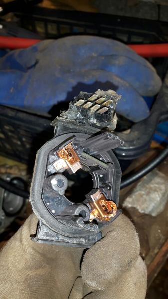

    Nelivedon kanssa ollut ongelmia, joista osa renkaanpyörimisantureista johtuvaa ja osa sitten jotain muuta.
    Yksi syypää voi olla jakolaatikon servon rikkinäinen sähköliitin. Liitin oli fiksailtu edellisen omistajan (tai huollon) toimesta. Yllätyksekseni osien leimojen perusteella servo valmistettu 12kk ennenkuin ostin tuon auton.
    Yritin etsiskellä tuota kikkaretta varaosana missä on liittimen lisäksi hiilet. Olin mittailevinani, että hiilien ollessa vapaasti auki niiden väli oli 14,5mm ja roottorin halkaisija 18mm. Melko ulkona hiilet siis ovat, mutta ehkäpä niin on tarkoituskin. https://www.dropbox.com/s/5bms05a2t3...82629.jpg?dl=0
    Osasta löytyy seuraavat numerosarjat 1134336 17382
    Jos uutta osaa ei löydy niin sitten vaihtoehtoina lähinnä liittimen fiksailu, reilu 300e maksavan käytetyn tai hintavamman uuden osan ostaminen.
    (Muoviratas näytti akselinreiästä kurkaten olevan ok, en ole vielä kantta askarrellut auki. Uusi muoviratas on jo hankittuna.)
