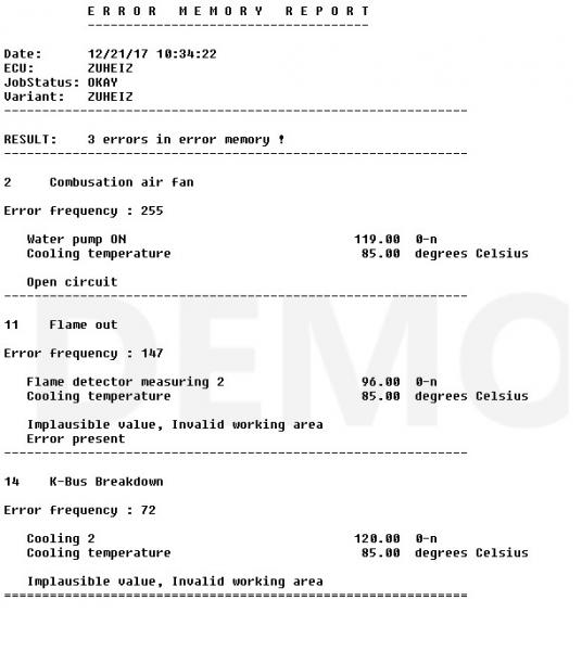

    Elikkä X5 E53 oletettavasti tehdasasennettu webasto ei toimi.
    Lähtee kello ohjauksella päälle mutta sammuu parin minuutin päästä kun on pöhissyt ja röhissyt.
    Aina kun sammuu menee vikatilaan ja joutuu käyttämään sähköjä pois että saa uudelleen päälle.
    Liitteenä vikakoodit mitä antaa.

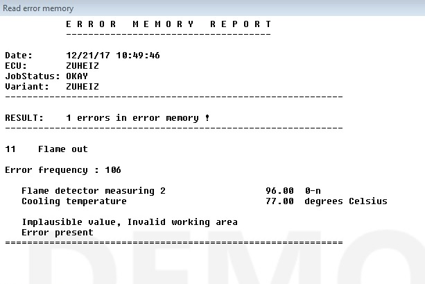

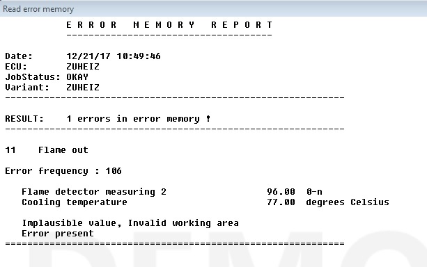

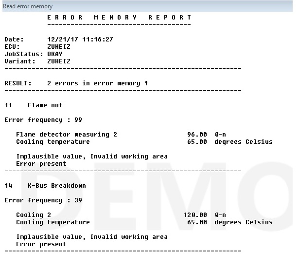

    Eka liite (error1) kun käynnistetty kellolla ja muu (error2-5) kun käynnistetty IMPAlla.
    INPAlla kun käynnistää ja seuraa niin pumppu lähtee pyörimään ja ajaa eri vaiheita läpi mutta päättyy lopulta muutaman minuutin päästä jäähdytys tilaan. Sisäpuhalin ei lähtenyt missään INPA ajossa käyntiin. Ja tosiaan joka kerta piti käyttää webastosta sähköjä pois että pystyi käynnistämään uudelleen.
    Osaako joku noiden koodien perusteella sanoa missä voisi olla vika?

    Sieltä on ilmeisesti se ntc vastus rikki, kun lämpötila näyttää noin korkeaa lukemaa. Kortti korjattavaksi.

      Kuuluuko paloilmapuhaltimen pöhinää, oletko tarkkaillut? Jos se ei toimi tai toimii vajaasti, pysäyttää se webaston ensi metreillä myös.

        Kyllä kuuluu pihinää ja pöhinää jonkun aikaan (noin minuutin)
        Webastoa kuuntelin ja tunnustelin kun se oli käynnissä niin minusta paloilmapuhallin käy.. ehkä kyllä vähän inisevä/rahiseva se käyntiääni, mutta ilmeisesti se pyörii kuitenkin...
        Reilu minuutin kun webasto käynyt kuumenee se niin paljon että menee jäähdytystilaan...
        Korttia ja paloilmapuhallin vikaa on nyt tarjottu...
        Tiedä vain kumpaa sitä kokeilis lähteä eka vaihtamaan :think

          Oliko auto kylmä, vai pitääkö noi lämpötilat paikkaansa?
          Jos kylmä auto, 100% korttivika jos lämmöt huitelee noissa luvuissa.
