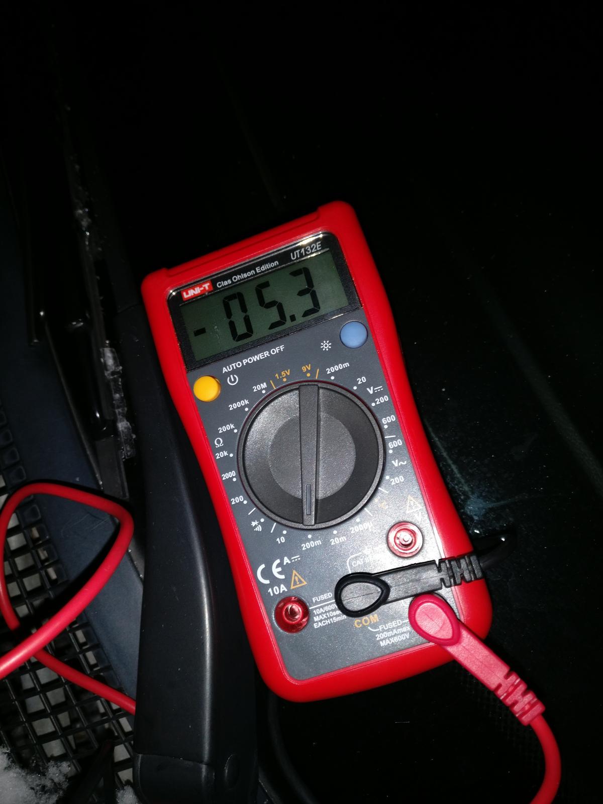

    Mittailin e34 virtahävikkiä ja sulakkeen 20 kautta purkaa kuvan mukaisen määrän virtaa. Auto tietenkin lepotilassa. Ongelma on että onko tuo määrä liikaa vai normaali määrä? Eikös tuo ole 5.3mA

    Mitähän sen sulakkeen takana on ? Miten virtahävikki ilmeni jotta rupesit mittailemaan ? Luet mittaria oikein.

      Sulakkeen takana on mm. ajotietokone ja ilmastointi.
      Aamuisin akku tuntui jonkun verran tyhjentyneen ja rupesin mittailemaan. Mutta aika normaalilta kulutukselta tuo minusta vaikuttaa?

        Ja tämä ilmeni kun rupesi olemaan oikeasti pakkasta eikä -1 ?

          Joo tässä kun pakkasta on ollu päälle 10 astetta.

            Ettei olis akunvaihtoviikko :think
              Ei tuommoinen 5mA ole mitään. No worries.

                Joo kokeilin toista varmasti ehjää akkua ja sillä starttas ainaki tänä aamuna normaalisti ja pakkasta kuitenkin suurinpiirtein sama mitä aikaisemminkin.
