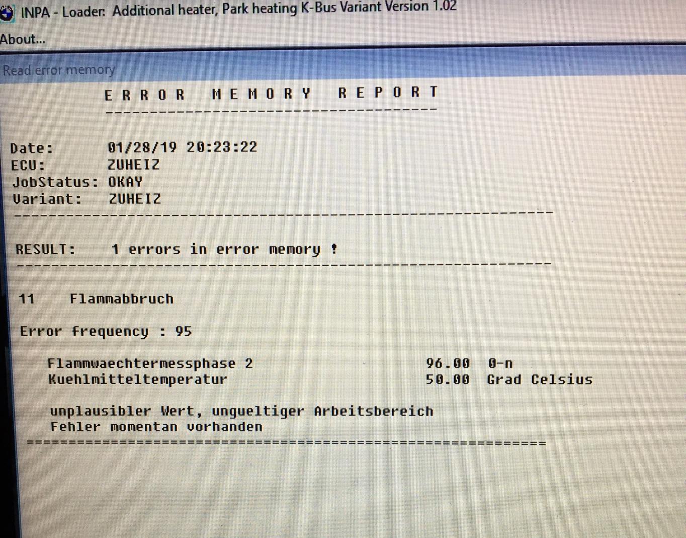

    Moro,
    Webaston kortti kävi korjauksessa.
    Nyt webasto lähtee kellolla päälle mutta sammuu noin 5 minuutin päästä.
    INPAlla tuli tollainen error...
    Osaako kukaan sanoa mikä voisi olla vikana?
    Kiitos

    Hehku toimii myös liekkivahtina ja tuossa tilanteessa se on antanut epäloogista tietoa palolämpötilasta. Vika voi olla hehkussa tai ohjainkortilla liekkivahdin mittauspiirissä, jos korttiin ei tehty ns. täyskunnostusta, jossa varsinaisen viankorjauksen lisäksi on vaihdettu yleisimmin vikaantuvat komponentit.

      Moikka,
      Kiitos vastauksesta. Kortin mukana tuli ainakin diagnosis report jossa error nolla. Eli voisi olettaa että jotenkin testattu.
      Pystyykö tuota hehku/liekkivahdin toimitaa millään toteamaan?

        Kortti ja hehku pitäisi periaatteessa aina testata parina, jos kyse on käytetystä komponentista, jonka arvo on saattanut hieman vaeltaa.
        Varmistetaan nyt vielä, että sinulla ei ollut diagnostiikka kytkettynä, kun Webastoa testasit jänniteaktivoinnilla.

          Jänniteaktivoinnilla?
          Oli INPA auki ja seurasin statuksesta webaston pöhinoitä kun aktivoin kellolla käyntiin...

            Jos siis kellolaitteella aktivoit, eli jänniteaktivointina. Silloin Weba monesti jostain syystä tilttaa, jos INPA:lla yrittää status-tietoja seurailla. Kaikista paras olisi, jos Weban saisi aktivoitua oikeaoppisesti auton puolelta navi-näytöltä tai MID:ltä, jos diagnostiikkaa yrittää tehdä. Jos ei ole muuta aktivointikeinoa kuin tuo erillinen kellolaita, niin anna sen Weban käydä ilman diagnostiikkaa.
