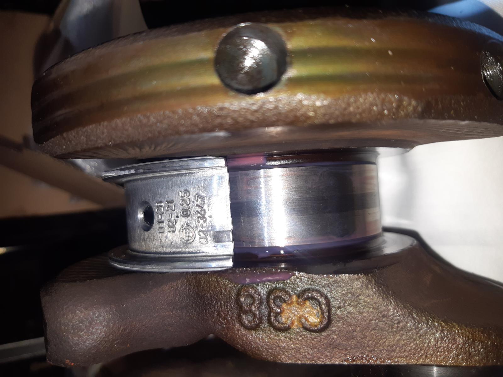

    m52b28 kampiakseli josta kaulat hiottu 0.25 alikokoon. Ostin glyco h023/7 0.25 alikoon runkolaakerit, mutta ohjain laakeri ei sovi kampiakselin kaulaan(ottaa sivuilta kiinni). Ostinko väärät laakerit ja jos ostin niin mitkä olis ollut oikeat?

    Kyllä tuo ihan oikeanlaiselle näyttää ulkonäöllisesti
    Onko leveydessä eroa vanhaan? Ilmeisesti on?
      Kampiakseli ei ole ollut itsellä käytössä, joten edellisiä laakereita ei minulla ole.
      Uusi laakeri on noin 0,20mm leveämpi mitä kampiakselin kaula on.
        Onko sitten niin, että laakerin valmistaja on ajatellut että myös päittäislaakeri on tarkoitus hioa "alikokoon"
        Kysy koneistamolta jos tietäisivät asiasta
        Kysy jos tarvetta
        • MH motorsport
          • Sep 2011
          • 2301
          Kyllä, päittäislaakerin pinnat jäänyt hiomatta kammesta. Alikoko laakereissa on paksummat päittäislaakeri liuskat.

            [QUOTE=Urpo_rotta;4336502]Onko sitten niin, että laakerin valmistaja on ajatellut että myös päittäislaakeri on tarkoitus hioa "alikokoon"
            Kysyin konestamolta ja kyllä kampiakselin paittäislaakeri pinnat pitää hioa samalla.
            Tästä niitä ei ole jostain syystä hiottu.
            Hyvä ja halpa ei siis kohdannut tässäkään ostoksessa.
              Mulla on itellä 0.25 alikokoon hiottu b28 kampura ja samat laakerit tosiaan passaa siihen ongelmitta. Eli jep väärin hiottu kampura.

                Hmm, eikö näihin moottoreihin ollut alikoon runkolaakereita missä päittäislaakerin mitta ois standarti?:think
                Säästyisi kaulan hionnalta ja mahdolliselta uudelleen nitraamiselta, jos kampuran päittäislaakeroinnin pinta on muuten ok?
