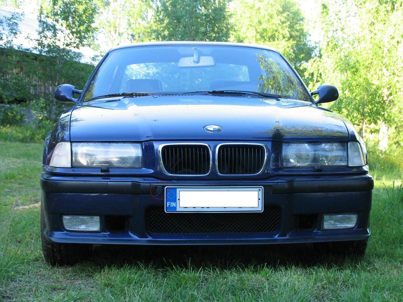

    Itselleni asensin pistokkeen mustalle taustalle rekisterikilven viereen jolloin se on lähes huomaamaton.
        Ja lähes käyttökelvoton, mikäli ajat autosi pieneen katokseen keula kiinni päätyseinään.
        Itse laittaisin kuskinpuolelle puskuriin jonnekkin piiloon.
          Kieltämättä tuollaisessa tilanteessa tuo paikka ei ole niin käytännöllinen, mutta on tuossa jotain hyvääkin koska kiinnitys tulee varsin tukevaa taustaa vasten. Onneksi tuli laitettua tuo pistoke tuohon koska viime talvena joku tollo oli kävellyt auton ja lämmitystolpan välistä ja kompastunut lämppärin kaapeliin sillä seurauksella että vain lämmitystolpan pistorasia oli ottanut hiukan itseensä ja irronnut. Jos pistoke olisi ollut pelkästään jossain muovisessa kohtaa kiinni niin puskuri olisi saattanut olla varsin ikävän näköinen. En usko että liikkeessäkään olisivat sitä tuohon asentaneet koska se oli varsin työlästä, mutta ainakin itse olen ollut lopputulokseen tyytyväinen.
