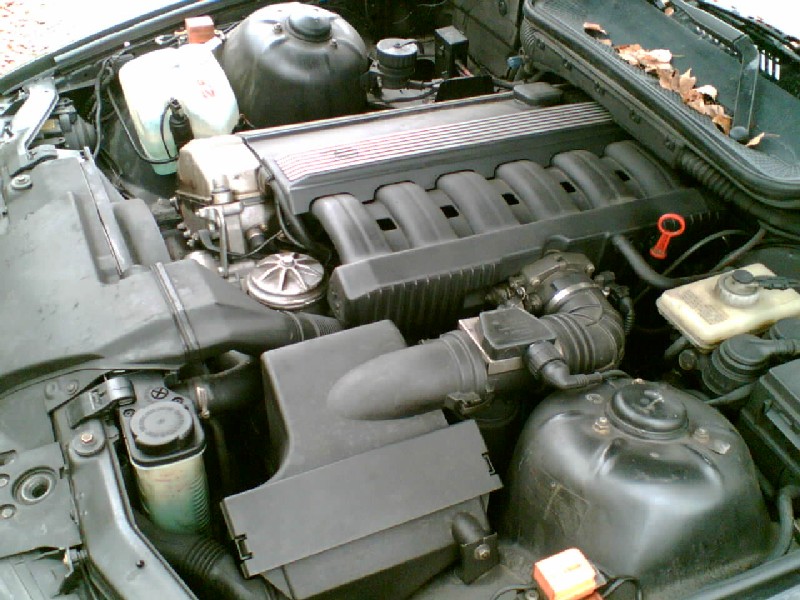

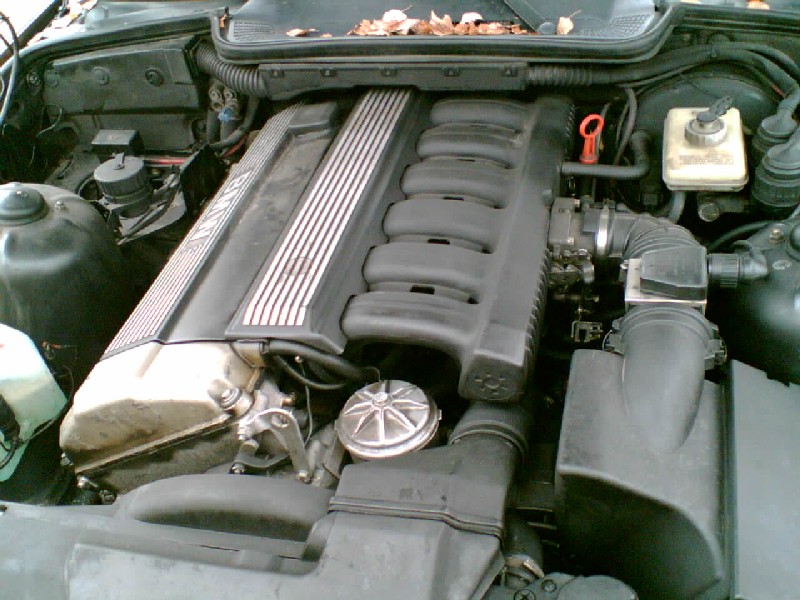

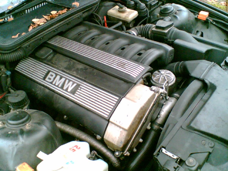

                  Moottori,mikähän?
                  Originally posted by Kentsu
                  Joo kyllä nuo kuvatekstit on lipsahtanu BMW Clubin pojilla väärin. Imusarjat näissä koneissa on myös täysin erilaiset, esim. kanavien osalta. Liitteenä oikea kuva M52:sta.
                  Moi,
                  Tämä keskustelu pisti itsenikin miettimään mikä kone mulla on omassa BMW:ssä.Seuraavassa vähän tietoja ja kuvaa.
                  Voisitteko komentoida asiaa? Mistä asian voin tarkistaa?
                  Ostin auton Saksasta ja Saksan rekisteri otteessa lukee Type 3 B 520011 ja luulen et toi tarkoitaa moottoria. Eli auton mailli on BMW 325iA,automaatti,vm.12/1991.Paljon lisävarusteita esim. M3 etulokasuojat (ilmanottoaukot),ilmastointi ja kaikki sähkö vehkeet.
                  Kiitos terveisin jupussin.
                  Juha Pussinen
                  Kimaratie 10 F 21
                  01680 Vantaa
                  Finland
                  Mobile Phone:+358 40 5125 497
                  China Mobile: +86 135 64205 740
                  Work email:[email protected]
                  Free Email:[email protected]
                  Homepage:http://www.happygolf.fi
                  • Laakeri
                    • Apr 2005
                    • 982
                    • Rovaniemi
                    Väittäisin, että on M50B25.
                    E34 S38B38
                    E36 S50B30us hx52 ->M50B32
                    2gen RAM 5.9 cummins
                    • takahiki
                      • Jul 2004
                      • 203
                      • home
                      paras tuntomerkki tuohon hommaan taitaa olla tuo vanoksen koppa, eli 50 ei tissejä laisinkaan , 52 1 kpl tissejä, 54 2 kpl tissejä.
                      Näin olen helpoiten luullut tunnistavani eri moottorit, miten lienee.
                      • eeki
                        • 1966
                        • HKI
                        M50-moottoria on myös yhdellä "tissillä", eli imupuolen vanoksella, tuli e36:een (ja varmaan e34:ään?) mallivuodelle -93.
