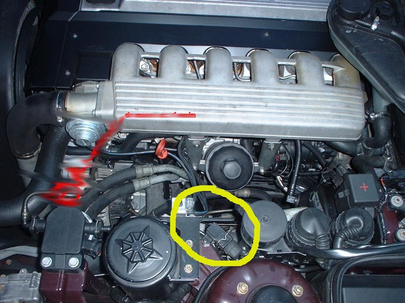

    Missä sijaitsee E34 TDS:n map-anturi? Siinä automaattilaatikkoöljyreijän vieressä on mulla anturi, josta lähtee yksi johto ja yksi letku. Letku menee johonkin päin imusarjaa, mutta se moottorin puoleinen pää on irti. Onko kenties map-anturi kysessä?
    En ole keksinyt mitään paikkaa mihin tökätä se letku. Auttakee.
    -amppa
    Kokeillaan vielä laittaa kuva

    Automaattilaatikon öljynreikä? Se on auton alla, vaihteistossa. Tarkoitat ilmeisesti ohjaustehostimen öljysäiliötä- siellä on kanssa ATF:t.
    Enivei imusarjan alapuolella on reikä sille ahtopaineen anturille. Aika hankalassa paikassa. Jossei peilillä näe niin ota imusarja irti. Kannattaa varmistaa se liitos vaikka nippusiteellä. Jos autossa on joskus ollut kabiinissa tarvike ahtopainemittari, voi olla että se T kappale on hukassa ja putken toinen pää (imusarjan puoleinenen)roikkuu jossain.

      Joo. Se oli todellakin ohjaustehostimen öljysäiliö. Hätäpäissäni luulin sitä automaattilaatikkoon liittyväksi, koska siinä luki ATF.
      Kiitoksia informaatiosta. Paikka löytyi todellakin sieltä imusarjan alta. Hyvin se oli sinne piilotettu. Joka tapauksessa, letkun liittämisen jälkeen pamahti melkoisesti tehoa lisää.
