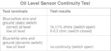

    Autosta löytyy kaksi pinniä joiden selitys on "Oil level static" ja "Oil level dynamic".
    Osaako joku kertoa mitä tuo meinaa? Sen verran tiedän että öljynpinnasta on kysymys

    Tuo varmaan riittää... Pätee myös M60B40:iin

      Kiitos,
      Eli tuo antaa vaan käskyä checkcontrolliin.
