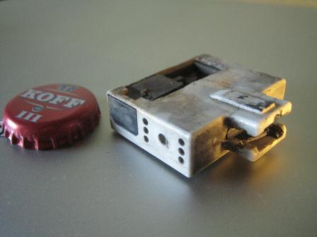

    Mikä osa löytyi ovesta?
    Olipas taas sangen huvittavia hetkiä tämän saksan ihmeen kanssa kun koitin kalastella magneetilla vänkärin etuoven sisältä sähkölasinnostimesta irronnutta lukitussokkaa mutta sieltä jostain oven kätköistä haaviini tarttuikin seuraava osa! Sinällään nyt ei ole yllätys että tuo auto on täynnä kaikennäköistä vempelettä joiden funktiota voi vain arvailla. Mutta tästä en löytänyt tietoa koko intjernetistä vaikka kuinka koitin googlata tuosta osasta löytyvällä tuotenumerollakin (8 353 088).
    Jonkin asteinen magneetti tuossa ite mötikässäkin tuntuu olevan mutta paljon muuta siitä ei sitten päällepäin kyllä ymmärräkkään. Tietäisikö joku? Ja mitä pirua se irrallaan teki oven sisällä

    mitäs mallia kyseinen auto on? tuolta löytyy osat numeroiden perusteella http://www.realoem.com/bmw/select.do. toi numero on varaosanumeron loppuosa, puuttuu 4 ensimmäistä numeroa siittä. ne voi lukea tuon numerosarjan yläpuolella tai jossain vieressä siinnä.

      Jos saa auton mallin tietää niin ETK:lla voi hakea vajavaisilla osanumeroillakin.
      E61 525d LCI

        Voihan sillä parts informationia hakea ilman auton malliakin? Tosin tuolla numerolla ei kyllä löytynyt mitään.

          Ei mitään varmaa tietoa, mutta voisiko olla hälyttimeen kuuluva asentotunnistin tms.

            Entäs minkälaisia tunnistimia orkkishälyillä varustettujen autojen laseissa on?

              Totta tosiaan, sangen unohtui mainita,auton mallina e36 325 -91. En tiedän onko tuossa ollut sitten jotain orkkishälyä aikoinaan toiminnassa, jälkiasennettu defa vain..

                Samanlainen osa löytyi E34:sta.
                Erinumerolla tosin. Leka yritti kerran selvittää, mutta ei ainakaan silloin löytynyt tuolle mitään käyttötarkoitusta.

                  Numerolla 1 391 314 erotuksena tuosta 1 391 315, (e34:ssa) löytyy oven ikkunan tunnistin, joka liittyy jotenkin hälyyn, luultavasti se on jonkinlainen magneettikytkin tmv, koska siinä ei ole mitään ulkoisia liikkuvia osia ja siitä lähtee kaksi johtoa ulos.

                    Hetkinen joo. Eli vasta käytin verhoilua irti ja siellä oli kyllä eräänlainen tunnistin mistä lähti johto. Oli sisä ovi pellissä kiinni. Oisko tuo sille vastakappale joka on pellin toisella puolen.
                    Ja joskus tuossa on ollut häläri ongelmia.

                      Selvittäkääs nyt tuokin niin mäkin saan nukkua yöni rauhassa Kummankos asennon tuo ikkunasta sitten tunnistaisi? Auki vai kiinni?

                        En tiedä, voihan tuo vaikuttaa kyllä noihin sähkölaseihinkin. Esim. siihen kun kaukosäätimellä sulkee ikkunat. Mutta onko sitten samanlainen mulikka vänkärin ovessa?

                          eiköstä tuo/nuo palikat tunnista että ikkuna on auki... eli ku pistää kaukosäätimellä ovet lukkoon ja hälyn päälle niin häkötin ymmärtää laittaa auki olevat ikkunat kiinni... mielipide, ei faktaa...

                            Noin mäkin sen ajattelin ensiksi, mutta eikös ne ikkunat mene kiinni myös silloin kun ne on auki- ja kiinniasennon välillä jolloin mikrokytkimet hoitaisi homman?

                              Noi palikat ei liity kyllä mitenkään ikkunoiden sulkemiseen. Kun ikkunat sulkee vaikka avaimella tai cobra hälyllä, niin lasien moottorithan alkaa lasien sulkeuduttua ottamaan enemmän virtaa(?), jolloin ohjausboksi lyö virrat poikki noilta moottoreilta.
                              Se mikrokytkin joka noissa lasinnostimissa on, niin senkään tarkoituksesta en ole varma, mutta ikkunan ylä- tai alarajaa se ei määritä.
                              Se mikä hieman mietityttää on, että tuuli- sekä takalaseissa ei ole mitään hälyanturia tmv, kun taas kaikissa sivulaseissa on hälyt. Eli noissa ovien isoissa laseissa ne tunnistimet ja takaoven pikkuikkunassa joku juotettu johdin!?!
                              Tunnistaakohan ne lasin rikkoutumisen jotenkin, vai miten ihmeessä ne toimii.
