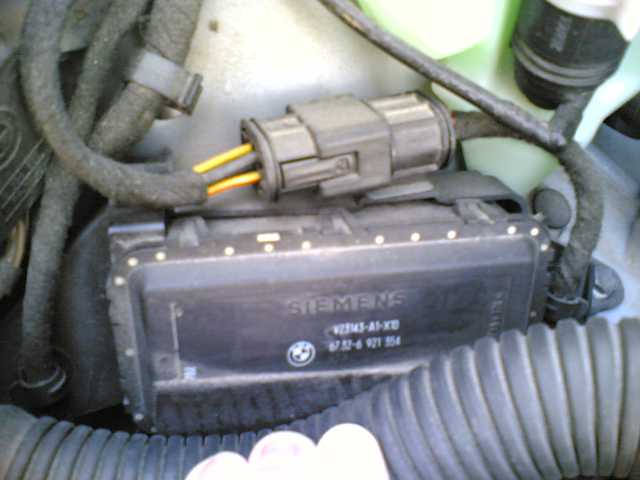

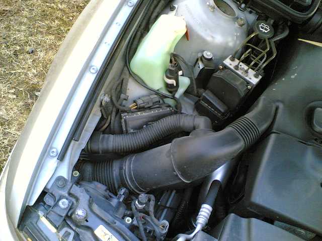

    Tuossa ihmetellessäni uusimman hankintani konehuonetta (530dAT -02), silmiini iski purkki jossa Siemensin teksti ja BMW-logo. Autossa on kyllä Siemensin langaton luuri, mutta onko sen ohjainpurkki muka konehuoneessa?
    Kertokaas jos joku tietää mikä purkki on kyseessä.

    Moi!
    Heitä osanumero realoem.com:iin.
    tai laita osanumero tänne niin katsotaan ETK:sta!
    Edit:
    6752 6 921 354 ?
    Torque converter, liittyy ilmeisesti ilmastoinnin "puhaltimeen"... 54,70e saksassa

      Originally posted by superb
      Edit:
      6752 6 921 354 ?
      Kiitos.
      Hmm... kaverin -00 mallissa (530d) ei tuollaista ollutkaan, lieneekö sitten vuosimallimuutosten yhteydessä lisättyjä komponentteja.

        Jep, tuollainen osa löytyy 520, 525 ja 530d -malleista vuosimallista 10/2001 vuosimalliin 03/2002.
