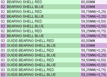

    Eli mitä eroa noilla laakereilla on?
    Tuleeko ne pareittain esim. RED yläpuolelle ja BLUE alapuolelle vai miten?
    Kysymys on runkolaakereista ja kone on M30B28.
    PS. Oon Searchilla ettiny, mut en oo löytäny asiaan vastausta.
    EDIT: Kuvakaappaus netti-ETK:sta
    Ja mä saan tosta sen käsityksen kyl, et niitä kumpiakin on ylikoossa ja vakiokoossa.
    Viisaammat korjatkoon.
    Multa löyty lohkosta punanen piste/pisteitä, et ne punasetko sinne sit kuuluu?
    Joissain laakereissa (yli)kokoja kooditetaan väreillä. Tässä tapauksessa en osaa sanoa onko välttämättä tuosta kysymys.
      Kyllä se näin on, joskus lohkon sisälle on laitettu maali täplät kertomaan minkä koon laakerit siinä vakiona on.

          Minne asti uudemmissa väritäplää on käytetty?
          Kuulin että sitä olisi käytetty valmistustoleranssien takia ja niiden heittojen paikkailuun. Näin nykyajassa ja hieman taaksepäin, tuo tuntuu vain ontuvalta väitteeltä...

            Muistelen kuulleeni että m10:iin ei ole toista väriä (en muista kumpi) saanut enää hmm... luokkaa 15 vuoteen. Vahvistaako joku? Ja kun olen standardilaakereita ostanut ei kukaan koskaan ole kysynyt, minkä värisiä haluat.
            • TheLoial
              • Mar 2003
              • 1109
              Ainakaan tarvikelaakereissa tuota ei ole.
