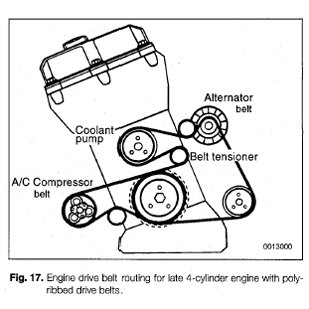

    Laukesi kesken ajon moniurahihna ja uuden sellaisen kävin hakemassa.
    Nyt sitten olen sitä usealla eri tavalla yrittänyt pyöritellä muttei tunnu löytyvän oikeaa tapaa. Onko netissä nähtävillä jossain miten se kuuluu oikeaoppisesti kieputtaa???
    Tai voiko joku kertoa miten sen kuuluisi mennä?
    Auto seisoo kaverin työpaikan edessä ja olisi kiire saada se pois sieltä...
    Kiitos jo tulee apuja!

        Oisko kyseessä E46 316i, vuosimallia 2002...?
          Jep. Tälläinen löytyi vanhoista postauksista. M43 kone siis kyseessä?
          Kiristin täytyy siis ainakin löysätä ja varoa siinä samalla, ettei se pääse lipeämään käsille kun laittaa hihnan. Automaattinen kiristin...

            Niinpä niin, tästähän hyvinniin on kysymys, luulin jo että zener pääsee täyttämään voitokasta lottokuponkia mutta vanhoista posteista näköjään löytyi. Kovan asennuskiireen keskellä jä ne tärkeimmät tiedot väliin.
            No joka tapauksessa hihna saatiin kuin saatiinkin asennettua. Soitin jo Hessumobiiliinkin mistä hihna haettiin ja sieltä mailattiin alla oleva kaavio, joka ei kyllä suoraan sanottuna näyttänyt ihan yksi yhteen olevan, mutta ainakin tuo suurempi mutka siinäkin oli vedettynä joka siis ratkaisi homman mullakin.
            Nyt homma toimii taas ja täytyy jatkossa vahtia vähän tarkemmin hihnan kuntoa.
