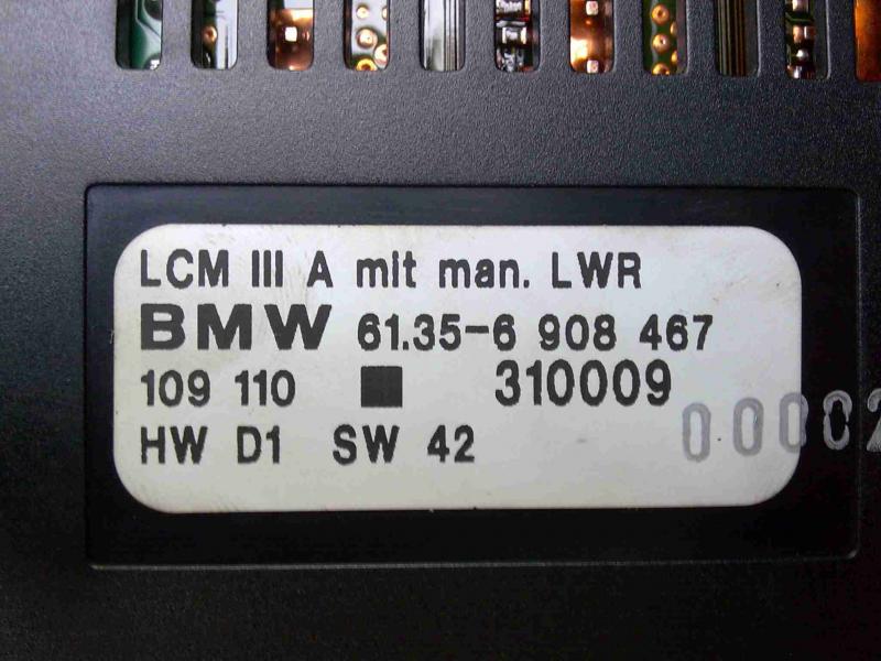

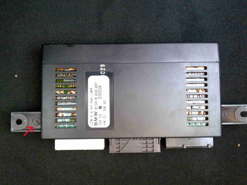

    Tämän näköinen kikkare olis kyseessä. Toiseen kuvaan koitin merkkailla
    ns. "valuleiman" punaisella nuolella. Mielestäni vm. 2000.Liittimet on läpikäyty ja polttimot vaihdettu. Ei muutoksia oireisiin.

      Onko siinä tosiaan LCM3, ilmeisesti siis jälkeenpäin vaihdettu mutta onko koodattu autolle?
      Ensiapuna akku ja LCM irti, siinä kun LCM on kädessä niin tarkasta mikä versio se on. Moduuli paikoilleen, akku kiinni ja kokeilemaan.

        Irroitin LCM:än jokin aika sitten juurikin siksi että tyyppi selviäisi.
        Tuskin on alkuperäinen, koska muovikuorissa olevan ns valuleiman perusteella
        valmistusvuosi olisi v.2000.
        On varmaankin koodattu autolle, muuten herjaisi kilometreistä.
