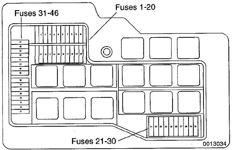

            Vaikka en kyseistä käyttöautoa tule koskaan omistamaankaan, niin otan valtuuden vastata näihin.
            Sisävalojen sulakkeet ovat nro. 33 ja 43.
            Huomaa kuvasta, että nro. 31 on alhaalla ja 46 ylhäällä.

              Jep kiitos Kaol nyt pelaa valot. Vaihdoin sulakkeen nro. 33. Yks pimee juttu tässä on vielä se et siinä ei oo koskaan ollu sulaketta aiemmin, vaan aina ollu tyhjänä ja valot on kuitenkin pelanneet tuota ennen
