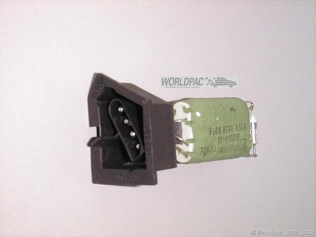

onko tämä nyt se vastus?
    eli tämä on ainut vastusta muistuttava minkä löysin kuskin puolelta kojelaudan sisältä, mutta on aivan eri näköinen kuin mitä olen nänhyt kuvissa. tähän kuitenkin menee 4 johtoa ja niistä kolmeen tulee virtaa koko ajan ja neljänteen kun puhallin on täysillä.
    Se vastus? Kyseessä on puhaltimen etuvastus.

      ups..
      niin siis sitä ETU vastusta tarkoitin. eli tämä ilmeisesti on se. kun näitä tuntuu olevan vaikka minkä naköisiä ja sijaitsevan myös useissa eri paikoissa
        sen verran pieleen että jos sanoit mitanneesi virran niistä kolmesta niin epäilen. etköhän kuitenkin mitannut jänniteen ja senkin väärin koska jännite pitää mitata kun sähkö kulkee eli piirissä on virtaa ja vastus pääsee pudottamaan jännitteen

          Nelospinni on siinä etuvastuksessa tavallaan se ulostulo. Eli jos siihen ei tule mitään jännitettä muilla kuin nelosnopeudella, niin vastuspötkylä on sökö. Ja siinä tapauksessa veikkaisin, että se siinä näkyvillä oleva komponentti on pimeänä.
            no voi kyynel kun en käyttänyt oikeita termejä mutta asia nyt varmaan selvisi kuitenkin. myönnän että en kyllä ole mikään sähkömies...
