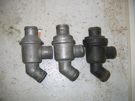

                        Minulla on 3 termostaattia jäänyt talliin makoilemaan. Jos on kyse noista kolmen letkun väliin laitettavista termareista. Yksi niistä (muovinen musta) on sellainen, että siinä ei ole termaria sisällä, mutta ilmeisesti sinne saa termarin, kun avaa kotelon. Vaikuttaisi, että siinä on kierteet.
                        Tule hakemaan pois.
