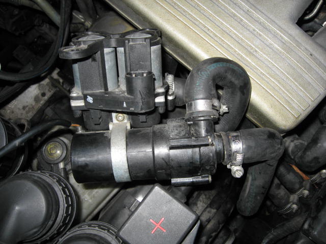

mikä mötykkä?
  • Duracell
    • Dec 2004
    • 58
    • oulu
    mikä mötykkä?
    mikä tuo mötykkä on ja oisko jollain ylimääräistä tuommosta oulun seudulla?
    vuotaa aika paljo nestettä tuon pumpun moottorin sisältä.

    Lämppärin vesiventtiilit/pumppu tulee mieleen...

      Kiertovesipumppu.... mulla halkes pääty pakkasella tollasesta ja rupes vuotamaan se, joten ohitin sen... kytkin letkut yhteen...

        eikö tuo kuitenki oo ihan hyvä olla tuolla välissä?
        onko tietoa paljo maksaa uus tuommonen?
        pumppu tuossaki on menny, siinä pumpun kyljessä olevasta pienestä reiästä puskee nesteet ulos.

          siis musta se on vaan keksitty sitä varten että vois auton ollessa sammuksissa virrat tms päällä pyörittää nestettä että autossa olis lämmin...

            Edellisestä ajokista, e34 525i, hajosi tuo pumppu. Ei ollut kaupunkiajossa niin lämmin kuin aikaisemmin, haittasi tosin vain -30 ja kylmemmillä keleillä. Maantiellä toimi ihan hyvin. Eikä ollu taukopuhallustoimitoa, eli on se siellä ihan riittävän lämmön takia myös.

                nonii. nyt on uus pumppu tilattu.
                tarvike liikkeestä bosch:in yleismallin pumppu 80€.
                laitoin siks aikaa sen tuloletkun suoraan siihen vesiventtiileille.
                edit. wetterillä sanoivat hinnaksi 128€

                  ...romiksilla takuuosana 30-50€.
