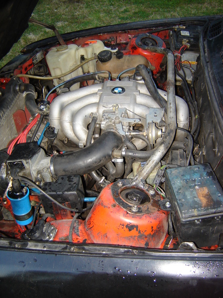

    erottaako mistään 320 & 325 moottoria ulkoapäin?

      eli tavalliset e30:in m20b20 ja m20b25 moottorit,eli onko eroavaisuuksia jonka näkisi kumpi kone on kyseessä?

        Imusarja on erimallinen. Toi tuli nyt ekana mielee...

          Ja jos b20 on l-jetillä niin on selvästi erilainen, kylmärikastus suutin imusarjassa, bmw logo venakopassa, virranjakaja lohkon kyljessä nyt ainakin.

              B20:stä on saanut myös motronicilla, L-Jetissä on kylmärikastus suutin toisin kuin LE-Jetissä.

                helpoiten huomaa imusarjasta b20 koneessa kantikkaampi

                  eli onko tämä nyt mikä motti

                    b20 tai b23.

                      pitäisi olla b25 muttakun ei ole 100% varmuutta.

                        B25:den imusarja tuo ei ainakaan ole. Itse veikkaisin B20.

                          ..tai ainakin imusarja on joko B20 tai B23. alakertahan voi olla mikä tahansa

                            B25 motronicilla, jakaja kannen päässä ja alakerta ei kuvasta tosiaankaan selviä.
                              virranjakaja on imusarjan alla tälläpuolella.
