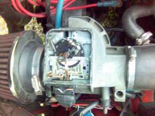

    mikä osa?
    mikä osa tämä on?

    mikä osa tämä on?
    ilmanmassanmittari! puuttuu vain tosta toi suojakansi
      Ilmamäärämittari. Ja suojakuoren lisäksi siitä puuttuu ilmansuodatin ja sen kotelo+putket.
      Kokeilemalla se selviää...
        eli suomeks nakkaan ton vaparin mehtään ja laitan vakioputsarin?

          kuluukos tämä osa milläänlailla? ja jos kuluu niin tuleeko minkälaisia oireita?
            Piirilevyllä oleva hiilirata kuluu puhki. Noita on korjailtu isontamalla piirilevyn kiinnitysreikiä ja liikauttamalla levyä aavistuksen, jolloin neula pyyhkii taas ehjää pintaa vasten. Oireina kone ei toimi kunnolla tietyllä kierrosalueella/imuilmamäärällä, jolla ilmamäärämittarin neula on puhkikuluneen hiiliradan kohdalla.
            Aiheesta löytyy paljon lisätietoa hakua käyttämällä.
              Kyllä
