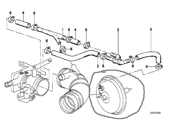

mikä on tämän osan merkitys?
  • [biohazard]
    • Aug 2006
    • 255
    • kiuruvesi
    eli mitä tämä tekee? nimittäin ostamassani autossa tyhjäkäynti oli säädetty tässä olevalla tapilla joka liikkuu kun kaasua lisätään,eikös se tyhjäkäynti ruuvi ole semmoinen pieni talttapäällä säädettävä tappi...

    No tosta sitä ei ainakaan oo säädetty... osa on nimittäin jarrutehostin

      Tarkotatko tuossa http://www.realoem.com/bmw/showparts...69&hg=13&fg=15 osaa 30. Ei muuten kuulu liikkua kun kaasua lisätään, sulla on se alipaineletku väärässä paikassa, tuo painaa kaasuläppää vähän auki kun kone ei ole käynnissä ja kun imusarjassa on alipaine niin tuo tangon ja kaasuläpän vivun välissä on reilu rako. Joku saattais tietää ohjearvon sille ja se alipaineletku tulee sinne kylmäkäynnistyssuuttimen viereiseen letkunlähtöön. Sun ympyröimä osa tosiaan on jarrutehostin

        Ettet tarkoittais tuosta
        osa nro.30?:think

          joo tosiaan katoin nopeesti ton tarkotin tota osa nro.30 . eli se liikkuuu kun kaasua painaa. mistä sais helposti luettavan kaavan nuista alipaine letkuista niin tarkistais niitten paikat?

            Mulla on koneella kuva/kaavio niistä, tosin en oo nyt himassa mutta kohta, jollei joku ehdi ensin.
            E: sulla menee tuosta letku kaasuläppäkoteloon? =väärin.

              no oisko kellään niitä alipaine kaavoja?
                http://www.btcf.fi/forum/showthread.php?t=90670&page=2 meinas unohtua, post #14.
