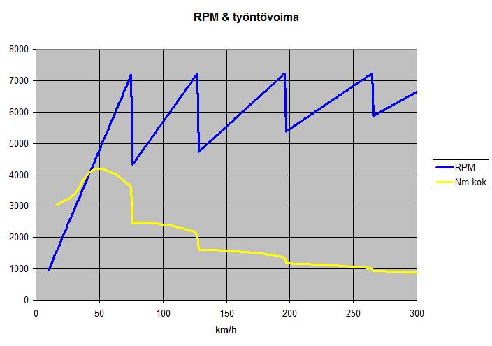

      Teeppä sitten esimerkki laskuna tosta mun käppyrästä laskelma meille matemaattisesti lahjattomille...
      Ei se nyt exceliä vaadi, voit haarukoida tuota ihan kynällä ja paperillakin. Esimerkiksi vaikka vaihtoajankohta kakkoselta kolmoselle. Ota joku piste vääntökäyrän laskevalta reunalta ja kerro momentti kakkosen välityssuhteella. Sitten katso käyrältä vaihtoajankohtaa vastaava kolmosen kierrosluku, ja kerro tätä kierroslukua vastaava momentti kolmosen välityssuhteella. Se kumpi antaa suuremman momentin kardaanille, on se vaihde, jolla kiihtyy paremmin. Siitä voi sitten jatkaa haarukointia suuntaan tai toiseen.
      Ja edelleen saa esittää yhtälön, jossa teho kiihdyttää autoa ilman kulmanopeutta...
      Onhan se käytännössä näin, että optimi vaihtoajankohta ajoittuu monessa tapauksessa juuri huipputehon kierrosten tuntumaan. Mutta se ei ole syy, vaan välityksistä aiheutuva seuraus. Optimaalinen vaihtoajankohta katsotaan sitten vetovoimakäppyröiltä.
      6 - E24 635
      7 - E38 740
      8 - E31 850

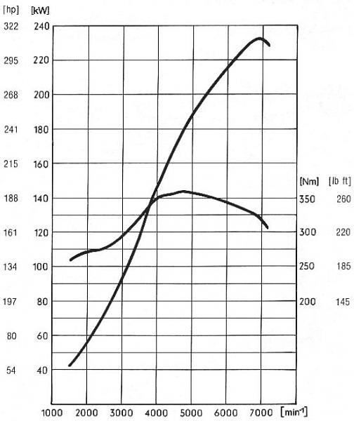

        Tässä esimerkki. E34 M5 moottori, 3.31 perävälitys, rajoitin 7250 rpm. Tällaisia voi jokainen itse sen excelin kanssa piirrellä.
        Pohjana tämä tämä käyrä.

            Periaatteesta sinänsä olen ihan samaa mieltä, mutta mistäs nyt sitten tietää nuo kullakin vaihteella käytössä olevat kierrokset (alku/loppu)? :think
            No niin, nyt ollaan päästy väittelyssä jo siihen asti, että tehokäyrästä näkee vaihtokohdat.
            Tehokäyrän muodosta on paljon helpompi päätellä optimaalinen vaihtokohta, kuin vääntökäyrän muodosta, jos ei ole tidossa eri vaihteiden välityssuhdetta.
            Tehokäyrästä näkee heti, jos kone on sitä tyyppiä, että vaihto tehdään juuri ennen rajottajaa.

                                Kun kerran olet oikeassa, laske malliksi antamieni käppyröiden ja välityssuhteiden mukaan oikeat vaihtokierrokset jokaiselle vaihteelle.
