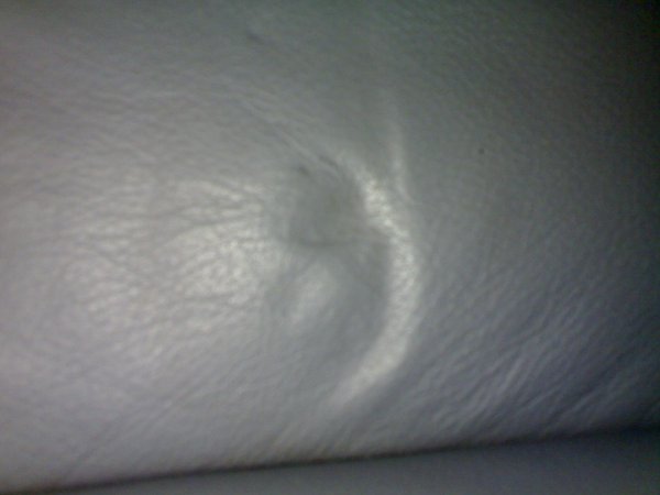

    Touringin takapenkillä on muutama painauma selkänojan nahassa. Painaumat ovat tulleet liikkeessä missä olivat säilyttäneet talvirengasta penkillä ilman suojaa! Vaikka kaikki neljä kiekkoa mahtuvat varsin hyvin takakonttiin.
    Eli olisiko jotain keinoa millä saisi "suoristettua" painaumat? Nahka on siis venynyt noiden painaumien kohdalta.
    Liitteenä kuva painaumasta.

    Jaahas, sitä on Tomikin hommannut pappabemarin ja vielä perhemallin
    Mulla tuli aikanaan E36 touringin takanahkajakkaroihin myös renkaanjäljet, kun myyjä lastasi kesärenkaat takapenkille ilman suojaa. Painaumat tosin oikenivat itsestään. Tein samalla hoitokäsittelyn kaikille penkeille.(sävytetty nahanhoitoaine/nahkaöljy).
    Kannattaa kokeilla, ei ainakaan pahenna tilannetta

      No nuo jäljet ovat olleet tuossa jo reilun viikon ajan, eivätkä näytä kyllä suoristuvan itsestään. Tuo nahan hoitokäsittely on tietysti mielessä, mutta jos jollain olisi ollut jotain poppamiehen konsteja taskussa? :think

        Melkoisella varmuudella nuo tuosta muutaman viikon kuluttua ovat hävinneet näkymättömiin.
        Voithan koittaa sisätilanlämmittimellä puhaltaa penkkiä samaan lämpöön kuin mitä aurinko sen lämmittäisi, jäähdyttyä hiero aluetta hoitoaineella.

          Suutarit käyttää nahan kostuttamiseen spriitä, jos esim. kenkiä venytetään lestissä. Eli voisi toimia myös toisinpäin. Kostutetaan nahka ruiskimalla sumutinpullolla spriitä vaurioalueelle. Kun nahka on selvästi vettynyt, annetaan lämpöä esim. hiustenkuivaimella. Ei harmainta aavistustakaan, toimiiko tässä tapauksessa, mutta tuskin sillä vahinkoakaan saa aikaiseksi.

                Tuon pitäisi onnistua vedelläkin, ainakin nahkakengät kutistuu kun ne kastuu ja kuivuu, joten tuon alueen vedellä kostutusta ja hiustenkuivaajalla kuivaamista voisi kokeilla. Spriillä en ehkä uskaltaisi kokeilla, voi hiukan harmittaa jos nahan väri menee pilalle tuosta kohdalta... Hoitoainehan pehmentää nahkaa, joten minusta tuntuu, että se vain huonontaisi tilannetta.

                  Eilisiltana miittingissäkin arvuuteltiin että jos sitä uskaltaisi kostuttaa ja sitten kuivaus perään. Olisi vaan kiva tietää jos joku olisi jo kokeillut tätä tekniikkaa. Ei tarvitsisi alkaa pelko perseessä ko. hommaan.

                    Kokeiltiin tuota tekniikkaa sunnuntaina ja ainakin nyt painauma on hävinnyt.Pienen eron huomaa kun on kostuttanut se kohdan ja puhaltanu(Tässä tapauksessa sisätilän lämmittimellä) siihen.Mutta nyt se on hävinnyt ja se oli siinä ainakin 1kk.
