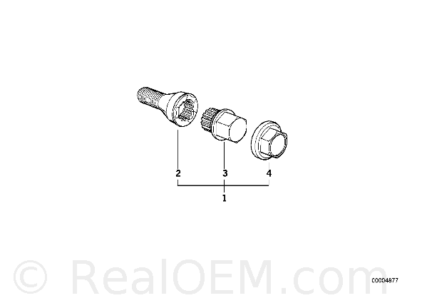

        Jos uupuu hitsivehkeet tai päälle lyötävät hylsyt, niin "uppokantainen" pultti lähtee helposti myös poraamalla. 12mm terällä poraa yksinkertaisesti kannan irti pultista. Volkkarissa vastaavat pultit oli ainakin pehmeää tavaraa.
        http://www.realoem.com/bmw/diagrams/r/b/4.png

                  jeesus, lukkopultin avaajan on tallessa mutta sen vastakappale =pultin sisäkierre on pyöristynyt, niin ettei lukkopultin avaaja pure siihen! Mitenkä tuo hylsy homma toimii kun ei se sinne ulkopuolelle kaiketi mahdu. Onko olemassa jotain työkalua, hylsyä tms. minkä saisi lukkopultin sisäpuolelle., josta sen voisi vääntää auki. Lukkopultti on siis tässä tapauksessa semmoinen missä pultin päässä on onkalo jonka seinillä on tasaisesti rihlaus.

                    Onko kyse BMW alkuperäisestä lukkopultista, jossa pultissa on sellainen monikulmainen hammastus?
                    Jotain tällaista http://kuva1.kuvablogi.com/iso/img2515762.jpg
                    Kerran otin tuollaisen irti siten että hakkasin sopivan kokoisen XZN-hylsyavaimen siihen kiinni ja sillä sai helposti pultin irti.
